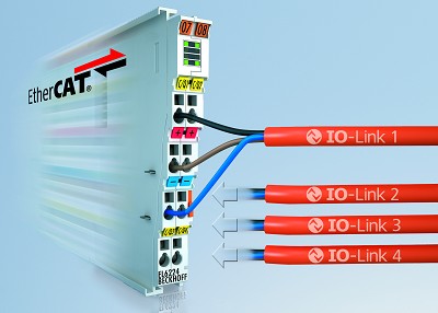

    编者语: [2008 年 05月 22日,德国] Beckhoff 的 EtherCAT 端子模块系统为自动化技术的广泛应用提供了一个综合性的 I/O 结构工具箱。IO-Link 端子模块 EL6224 的推出方便了用户直接集成底层子总线 IO-Link 设备(多为传感器/执行器设备)。IO-Link 集成硬件 EL6224 端子模块结构非常紧凑:在一个标准端子模块的外壳(宽度仅为 12 mm)内可集成最多 4 个 IO-Link 设备。
    端子模块和设备之间采用点对点连接;因此,可以保留现有的接线拓扑结构。端子模块通过主站(比如TwinCAT)进行参数设置。一个 EtherCAT 节点内可以使用任意数量的EL6224 设备。并可通过 EtherCAT 耦合器或 CX 系列的嵌入式 PC 连接到 EtherCAT 或其它现场总线。EtherCAT 的优越性能为连接更多的 IO-Link 设备提供了一个理想的基础。EL6224 上的其它 24 V 和 0 V 连接点可以通过 EL918x 电位分配端子模块接通。
    在线缆长度为 15 m 的范围内,传输速率为 4.8 Kbaud、38.4 kbaud 和 230 kbaud。通过内部端子模块总线(E-bus)和电源触点供电。
    高性能 EtherCAT 端子模块系统是一款模块化 I/O 系统,由多个电子端子模块组成。EtherCAT 端子模块适用于全球自动化领域内任何常用的数字量和模拟量信号类型。传统的现场总线设备(如 Profibus、Profinet、CANopen、DeviceNet、Interbus 或Lightbus)都可通过本地现场总线主/从端子模块被轻松集成入 EtherCAT 系统。
IO-Link 端子模块 EL6224 可连接最多4 个 IO-Link 设备。
