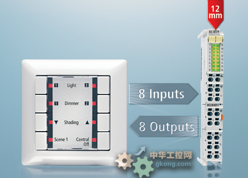

    Beckhoff 的高密度总线端子模块有三种不同的型号,如用于数字量输入或输出的 16 通道端子模块、采用二线制连接技术并用于输入或输出的 8 通道端子模块或带 8 点数字量输入和 8 点数字量输出的“多任务”混合型总线端子模块,用户可根据具体应用灵活选择。
  这种高密度总线端子模块在楼宇自动化领域的应用范围非常广泛。例如,集成 8 个 LED指示灯的 8 键按钮,可以直接连接到 12 mm 8 入 8 出的总线端子模块。通过二线制连接技术,一个 12 mm 输出端子模块可以控制 8 个输出。在输入端,8 个窗或门触点也可通过二线制技术连接到 1 个高密度总线端子模块上。采用这种紧凑型 I/O 端子模块,可帮助用户节省控制柜内宝贵的安装空间,显著降低每通道成本。此外,该模块还有另外一个好处,就是可以简化系统装配工作。尽管它的封装密度高,但它的接点排列仍然非常清楚明了,便于安装。
    www.beckhoff.com/HD-Busterminal
  Beckhoff 高密度总线短暂模块有 16 个节点,可节省控制柜内所需的安装空间。例如,使用宽带仅为 12 mm 的 KL1859 高密度总线端子模块,8 个输入点用于监测 8 键控制面板上 8 个按键的信号,8 个数字量输出控制 LED 指示灯的状态。
