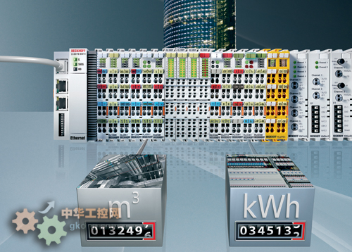

    随着智能建筑的大量涌现,楼宇投资商和设计师们都面临着一个共同的挑战,即如何在降低能源成本的同时提升用户居住的舒适性。解决这一问题的根本在于对楼宇中各个系统的能耗进行控制和管理。基于 PC的自动化技术是采集能源和消耗数据的最佳解决方案,它是智能楼宇自动化系统不可或缺的一部分。水、电、煤气以及供暖能耗数据直接记录在 Beckhoff 总线端子模块系统中。
使用 Beckhoff 总线端子模块能够直接采集楼宇能耗数据:例如,通过能耗测量端子模块或 M-Bus 通讯端子模块。
  除了楼宇自动化功能之外,Beckhoff 基于 PC 的控制技术还可提供基本的能耗数据采集功能。
  ·通过总线端子模块 I/O 系统在本地采集信号
  ·通过以太网或其它总线系统传输数据
  ·通过 TwinCAT 自动化软件在工业 PC 中进行分析
  ·通过标准界面(如 OPC)将能耗数据传输至上位楼宇控制或数据管理系统
  针对所有系统的能源和消耗数据采集功能都被无缝集成入楼宇自动化系统中,因此在系统安装和楼宇运营过程中能够节省能源并带来协同效益。测量得到的数据通过开放式接口传输给控制中心,并由楼宇管理系统进行分析。有了综合统计和分析功能,楼宇操作人员能够识别出薄弱环节并及时采取有针对性的改善措施。使用有效的数据库还可以对能耗数据进行精确的计算并将其计入列表中。
  通过总线端子模块进行能耗测量
  除了标准的端子模块之外,Beckhoff 总线端子模块系统还可提供大量针对测量应用的 I/O。
  ·通过电力测量端子模块(KL3403)和/或数字万用表端子模块(KL3681)采集耗电量
  ·通过 M-bus(集成有电平转换器的串口模块 KL6001/KL6021)采集水、煤气及供暖能耗数据
  ·通过 8 通道电阻测量端子模块 KL3228 进行温度测量
  ·压力测量或压缩空气供应泄漏点检测(KM3702)
  采用 TwinCAT 自动化软件可进一步处理测量数据并可立即执行切换和调节操作;或者建立与 命令层之间的通讯。
  能耗数据通过定义的软件界面(如 OPC)提供给上位能耗管理软件或楼宇管理系统,并进行评估或分析。此外,测量的数据可分配给某个特定的成本中心,例如连接至 ERP 系统。
  使用“TwinCAT Scope 2”示波软件后,曲线能够用图表形式以微秒级的分辨率显示。
