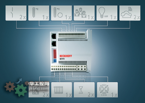

     随着 BC9191 房间控制器的推出,Beckhoff 进一步扩展了其楼宇自动化产品系列,填补了单独房间控制这一价格敏感型领域的空白。紧凑型以太网控制器包含所有针对单独房间控制的标准功能。BC9191 集成了 K-bus 接口,因此它能够通过 Beckhoff 总线端子模块 I/O 进行模块化扩展,从而为用户提供最大可能的灵活性。
Beckhoff BC9191 房间控制器集成了各种控制功能,是一款结构紧凑的经济型单独房间控制解决方案,可在每个房间内提供以太网。
  多系统房间自动化系统在楼宇的有效运营以及提升住户舒适度方面有着重要意义,此外,它还能够最大限度地节约能源。楼宇技术人员可使用 Beckhoff I/O 系统中的 400 多种总线端子模块连接所有楼宇传感器和执行器系统。
  新型 BC9191 房间控制器具有各种明确定义的功能,填补了对极端价格敏感型领域的空白。通过将某些特定功能集成在一个模块中,紧凑型房间控制器非常适合用于诸如酒店房间或办公区域安装。即便是对于有重复要求的房间或区域,房间控制器也仅需要编程一次,然后根据数量进行复制即可。
  BC9191 既可用作紧凑型控制器,也可用作房间控制的分布式智能系统。预安装的软件功能使得调试更加简单。此外,BC9191 还可采用 Beckhoff 的 TwinCAT 自动化软件任意编程。对于联网,房间控制器配备了两个集成有 2 通道交换机的以太网口。因此,I/O 站可组态为总线型拓扑结构,而不是传统的星型拓扑结构。
  若要实现其它功能,还可通过 K-bus 接口使用各种总线端子模块对 BC9191 房间控制器进行模块化扩展。与楼宇自动化相关的标准总线端子模块和子总线系统,如 EnOcean、LON、EIB、DALI 和 M-bus,可选择性地进行扩展。
  集成 I/O 信号:
  除了标准的端子模块之外,Beckhoff 总线端子模块系统还可提供大量针对测量应用的 I/O。
  数字量输入:
  3 x 24 V DC(如窗触点、露点、移动传感器)
  模拟量输入:
  3 x 0...10 V(如. CO2 传感器、空气质量传感器、照度传感器)
  1 x PT/Ni1000(-20…+60 °C)用于空气温度测量
  1 x 电阻测量用于给定值说明
  数字量输出
  1 x 230 V AC,10 A,继电器端子模块(如水再热器)
  3 x 230 V AC,1 A,继电器端子模块(3 级风扇)
  2 x 230 V AC,1 A,双向可控硅端子模块(如用于调节供暖或制冷的阀)
  模拟量输出:
  2 x 0…10 V(如空气流量控制器)
