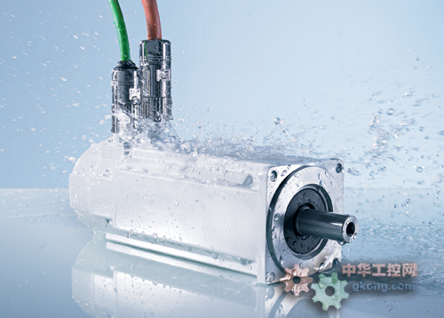

  最近,Beckhoff AM3000 系列同步伺服电机又添一名新成员,其表面为白色涂层,耐腐蚀性强,符合 FDA 规定。由此,Beckhoff 为食品行业的所有应用领域提供了一款高性能伺服解决方案。该电机的表面涂层非常适合用于食品领域,可耐腐蚀性清洁剂。除了表面涂层之外,该款电机的性能与 AM3000 系列中的其它标准型电机并无区别。
随着 AM3000 系列同步伺服电机符合 FDA 规定、具有白色涂层的最新型号的推出,Beckhoff 为具有严格规定的食品生产和包装行业等所有应用领域提供了一款经济的解决方案。
  食品卫生法对驱动和控制组件在表面及材质方面的要求非常高,它们必须具有良好的耐清洁剂等腐蚀性的能力。通过在标准伺服电机上进行涂层,让电机能够应用于食品行业,Beckhoff 开辟了一块新的天地:这种食品行业中最常用的白色涂层符合 FDA(食品和药品管理局)规定,确保用该电机生产的食品无论如何都不会受到化学物质的污染。
  符合 FDA 规定的电机与标准型号电机之间的区别仅在于其表面和轴密封环不同,此外,它使用的是不锈钢轴,其它方面则完全相同。对于用户来说,其优点在于,在同时使用标准电机和表面涂层电机的情况下,由于尺寸的一致性,无需为新型涂层电机进行额外的机械结构设计。另外一个优点就是成本优势:根据尺寸的不同,有涂层的电机只比的标准电机的成本高 30 %。不仅如此,该电机还采用了 IP 67 设计,因此也适用于工况比较恶劣的应用场合。
  Beckhoff AM3000 系列伺服电机中法兰尺寸为 2…7 的电机可进行表面涂层,以供用户选择。
