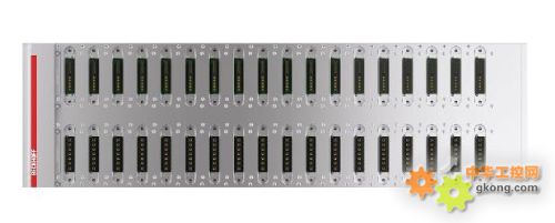

不同尺寸的 MX 底板可以用作为 MX 系统的背板。它们配备电气和机械接口以插接模块。只有将 MX 底板和功能模块结合起来,才能保证符合系统特性,如 IP67 和系统的 EMC 稳定性。底板有两个不同版本的电气接口:
  • MX-C 插槽,用于 EtherCAT 以及 24 V DC 和 48 V DC 安全特低电压
  • MX-P 插槽,用于三相系统电压和直流母线电压
在尺寸 1 和 2 中,MX 底板最少有 6 个槽位,最多 24 个槽位。从最小只有 6 个槽位的尺寸开始,该系列可以以 2 个槽位为增量订购 MX 底板。
尺寸 1 的 MX 底板只配备了 MX-C 插槽连接器,因此只能插接 MS、MC 和 MO 系列模块,而尺寸 2 还配备了 MX-P 插槽连接器,即也可以插接 MD 和 MR 系列模块。相应的模块总是使用两个连接器,也可以连接只有一个 MX-C 插槽的模块。
在选择连接器和插槽时必须确保,即使插槽上没有安装模块和盖子,也能提供 IP20 防护等级。这同样适用于模块的连接器。
MX 底板由坚固耐用的铝型材加工而成,确保各连接部分等电位。
模块插接在 MX 底板上可以确保系统的密封性良好,相应的密封圈位于模块的底面。
除了可以在 MX 底板上直接插接模块之外,还可以扩展尺寸 2 底板,以便能够提供类似于传统接线箱的安装空间。相应的模块属于 MS9xxx 系列。
