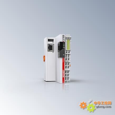

集成多功能 I/O 接口的小型控制器
CX7000 嵌入式控制器的推出标志着 TwinCAT 软件环境也能用于紧凑型控制器,CX70xx 系列嵌入式控制器搭载 ARM Cortex™-M7 处理器 (32 位,480 MHz),具有体积小,成本低,但处理能力更出色的特点。此外,它可以充分利用 TwinCAT 3 软件的所有优点,但结构非常紧凑,尺寸仅为 49 mm x 100 mm x 72 mm ,确保基于 PC 的控制技术具有高可扩展性,适合用于需要占地面积特别小的小型控制器应用场合。
CX70xx 直接集成了多功能 I/O 通道:
- 8 个数字量输入,24 V DC,滤波 3 ms,type 3
- 4 个数字量输出,24 V DC, 0.5 A,单线制
用户可以使用 TwinCAT 3 将这些集成的多功能 I/O 配置成其它操作模式,从而能够使用高速计算或处理模拟量值选项:
- 计数器模式:1 x 150 kHz 数字量计数器输入,1 x 数字量输入用作加/减计数器,2 x 数字量计数器输出
- 增量编码器模式:2 x 250 kHz 编码器信号数字量输入,2 x 数字量编码器输出
- 模拟量信号模式:2 x 数字量输入被配置为 0…10 V 模拟量输入,12 位
- PWM 信号模式:2 x 数字量输出被配置为 PWM 信号
如果用户需要处理其它电气信号类型,则可以根据具体需求添加 EtherCAT 端子模块或总线端子模块的方式扩展 CX7000,也可以直接插接其它 I/O 端子模块。
CX7000 配备 512 MB MicroSD 闪存(可选择扩展至 1、2、4 或 8 GB)。一个以太网接口(10/100 Mbit/s,RJ45)用作编程接口。因此,节省空间的 CX70xx 非常适合用作经济、独立且结构紧凑的控制器。对于 CX7080 ,可以使用一个附加的串口(RS232/RS485)连接显示器、扫描仪或称重系统等外围设备。该系列控制器可以在 -25 …+60 °C 的宽温范围内运行,能够应用于极端气候环境。
