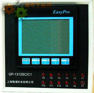

    上海精浦机电推出基于Canopen总线的PLC型闸门开度仪,基于小型化PLC的闸门开度仪较之传统的基于单片机的仪表,更通用方便、更可靠安全、更成本低廉,已呈闸门开度控制的发展趋势。

  7.上海精浦机电新推的基于Canopen总线的小型PLC闸门开度仪:
  上海精浦机电集合十多年参与三峡、二滩、飞来峡、万家寨、南水北调、上海广州等市政水利等闸门开度传感器及闸门开度仪的经验,推出基于安全总线Canopen的小型PLC型闸门开度仪,已经在上海市政水利、二滩表孔开度仪改造、福建某水电厂开度仪改造等多个用户使用,由于选用的PLC功能强大、触摸显示屏美观、成本合理、可靠性令人信服等多个方面表现完美,深得用户好评,典型特性如下:
  闸门开度仪PFC系列:
  PLC选型:选用美国原装PLC(也可选用国产小型PLC),2.5寸液晶显示屏或3.5寸触摸屏,其它尺寸触摸屏可选;
  国际标准安全总线Canopen 技术,连接Canopen编码器及信号输出更安全可靠;
  32位高性能CPU,高速逻辑解析ASIC芯片,客制化程序编程或客户开放式可编程,各种PLC编程功能,指令丰富,包含常用PID与浮点运算功能,密码保护,客户二次开发知识产权保护,模块丰富,配置灵活,也可为客户量身定制。
  输入信号:各种编码器输入信号可选Canopen、MODBUS、RS485、4—20mA、SSI;
  输出信号:闸门开度仪输出RS485、4—20mA、MODBUS、Canopen、多位置报警开关输出;
  计算功能:弧形换算、叠层换算、人字门三角门换算、载荷比换算、双路同步纠偏、闸门开度及闸前闸后水位显示及流量换算。
  扩展功能:通讯输出功能、短信功能可选,存储记录功能可选,TCP/IP网络功能可选,闸门控制信息化物联网的发展接口预留。
  外形可选:盘装仪表型(144x144),或现地金属防水接线盒型、控制柜型。
