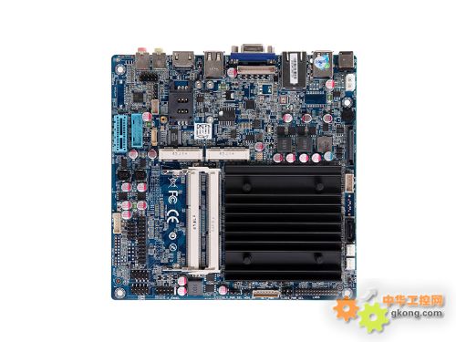

产品概述
杰和数字标牌主板MI-J1900SL基于Intel® Bay Trail平台设计的超薄Mini-ITX主板;支持VGA、HDMI、24bit双8LVDS接口(1920x1080);支持8个USB接口,2个 Mini-PCIe扩展插槽,1个支持mSATA,1个支持PCIe+USB+3G信号,提供2个标准COM口,可使用于一体机、工业控制、POS设备、自助服务设备、Kiosk等领域。
产品特点
■ 板载Intel®Bay Trail-D J1900四核处理器
■ 支持HDMI+VGA+LVDS双显示输出,支持高清显示
■ 板截1个千兆网卡,8个USB,6个COM
■ 支持2个Mini-PCIe,可扩展mSATA/USB+PCIe+3G信号
■ 静音型无风扇设计
产品规格
产品名称
Giada MI-J1900SL
处理器
CPU
Intel®Bay trail-D J1900四核处理器
芯片组
Intel芯片组
制程
22nm
BIOS
AMI UEFI BIOS
内存
插槽/类型
1×SO-DIMMs/DDR3L 1600MHz
最大内存
8GB
显示
GPU
Intel®HD Graphics
输出接口
HDMI+VGA+LVDS
音频
芯片
Realtek ALC662-VD
网卡
芯片
1× RTL811F 千兆网卡
其他功能
看门狗
高可靠无人值守技术(JAHC)
扩展插槽
Mini PCIe#1
1× 全高Mini-PCIe,可扩展mSATA信号
Mini PCIe#2
1× 全高 Mini-PCIe,可扩展PCIe/USB/3G信号
外部I/O接口
USB接口
1×USB 3.0  ,3xUSB2.0
LAN接口
1 x RJ45
电源接口
DC-IN,12V~19V 电源适配器自适应(4Pin ATX Power)
内部I/O接口
USB2.0插针
4×USB2.0
COM插针
2 x RS232(支持6COM)
LVDS插针
支持,1920X1200, 24Bit
GPIO
1
CPU&SYS FAN插针
3PIN
SATA
1x SATA II
ATX电源供电
1PCS(2x2pin DC-IN)
功放接口
支持,默认3W
TPM插针
1PCS
存储
SATA接口
1 × mSATA
操作系统
Mircosoft Windows
Windows®7/8.1/10
Linux
支持
PCB
板型
Mini-ITX
尺寸
170 x 170mm
环境
工作温度
0-60℃ at0.7m/s air flow
相对湿度
95%@60℃(non-condensing)
更多产品详细信息,请点击前往杰和官网:http://www.giadatech.com.cn/index/product/detail/aid/215.html
