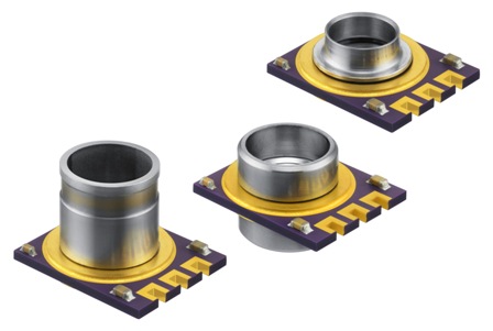

  TDK集团分公司,TDK-EPC将推出经扩展的爱普科斯(EPCOS)MiniCell系列压力变送器。该系列全球最小的介质隔离式差压变送器可用于0到500 hPa和0到2500 hPa范围内的非对称测量。此外,后续版本提供用于-500到+500 hPa 和 -2500到+2500 hPa范围内的对称测量。
  差压传感器外形紧凑,其规格仅为19.6 x 16.2 x 11 mm3。两个不锈钢薄膜合为一体并将介质分离。所有MiniCell后续版本均为小油容量型设计并使用单芯片方法进行真实差压测量。可实现测量的高精确度和复现性。
  不锈钢薄膜和支架还使其适用于腐蚀性介质。MiniCell变送器的电子设备均采用惰性油与陶瓷密封封装。设计应用温度范围为-40°C到+140°C。
  当工作电压为5V时,变送器可提供0.5V~4.5V的模拟输出电压。在整个温度范围内最大测量误差仅为1.5% FS。
  MiniCell变送器的应用包括加工工程、化学、食品和水工业,以及航空测量系统。除标准版本外,现可提供可单独使用的客户定制外壳。
