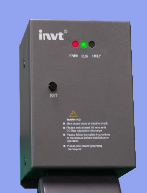

    新一代INVT-DBU系列已于7月成功推出了市场。INVT-DBU为低成本高性能能耗式制动器,需外配制动电阻,消耗再生电能,适用于任何品牌变频器。其产品特点如下:
    1、具有完善的短路、过热、过流保护;
    2、特殊设计,可以使用普通制动电阻;
    3、规格齐全220V/380V/460V/690V/1140V
    4、允许在电网变动大的场合;
    5、可供多档制动电压阀值点调节,制动力矩大,制动效果佳;
    6、过载能力强,可连续制动5分钟;
    7、单机可做到315KW,可多台制动单元共用直流母线并联使用;
    8、体积小,给用户节省空间;
    9、IP20防护等级,全程噪声滤波,无干扰。
    应用场合:高层电梯、扶梯、煤矿的矿车和绞车、起重设备、油田磕头机、升降机、吊车、离心机、卷绕机等。
