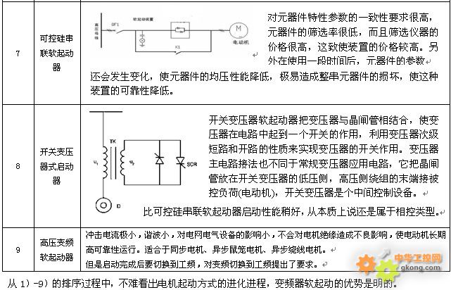

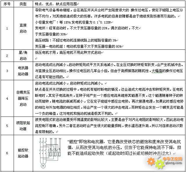

  二、各种启动/装置方式对比

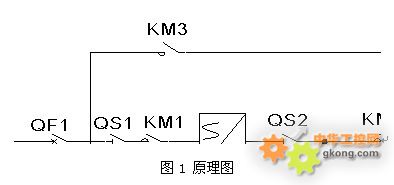

  三、一拖二同步无扰一次原理图
  3.1 系统主要有三部分组成:
  第一部分是电机1和电机2;
  第二部分是无扰切换部分:KM4、L1 ;
  第三部分是变频及其旁路部分:KM1、KM2、KM3、KM5、KM6、KM7。
  严格按照联锁要求设计,完全能够保证变频调速系统安全运行:KM5与KM6、KM7与KM3,KM2、KM3、KM5相互电气互锁;
  3.2 M1无扰切换过程
  变频运行:QF1、KM1、KM2、KM6吸合,KM3、KM6、KM5、KM7断开,电机M1变频运行。
  无扰切换过程:M1变频运行至50HZ时,合KM4,延时断开KM2,同时合KM5,延时断开KM4、KM6,电机工频运行。M2切换过程类似。
  3.3 同步无扰切换注意事项及优点:
       注意事项:
  无扰切换前,变频控制器在检测电网电压的幅值、频率和相位后,控制高压变频器输出电压同频、同相、幅值可控的电压,然后才能进行软切换。高压变频切换到工频过程中,用锁相环锁定工频电源的相位和频率,控制高压变频器使电机在稍微高于额定电压和频率的状态下,提供了更充裕的时间进行切换,这样,就可以实现高压变频电源与工频电源之间的软切换。
       无扰切换优点:
  1) 有效的降低了直接切换对电网的冲击过大引起上面配电开关跳闸;
  2) 减少了因为直接切换过大的冲击对电机绝缘及散热的影响;
  3) 避免了因为直接切换引起负载负荷突然加载给管网还有生产造成影响;
  4) 实现了多台电机的顺序软起,保护了电机。
