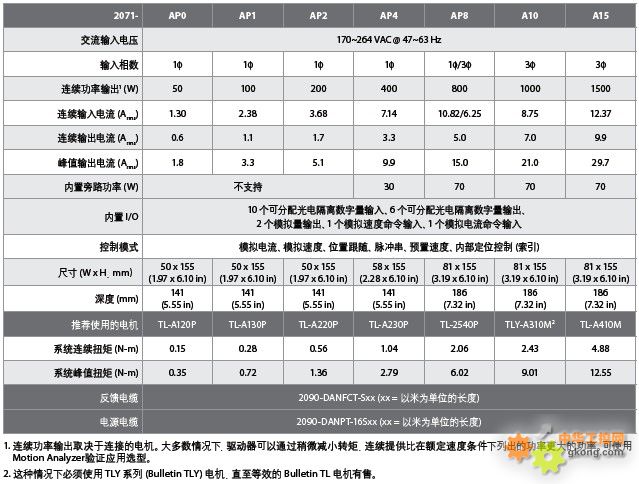

针对不同功率范围,Kinetix 3 元器件伺服驱动器呈现三种
框架尺寸,从而使应用更加灵活。
    罗克韦尔自动化现在为小型机器应用提供运动控制解决方案。Kinetix 3 系列伺服驱动器可以为复杂程度不太高的应用提供相应级别的伺服控制。驱动器紧凑的设计,使它成为所需功率小于1.5kW,瞬时转矩在 12.55 N-m 以下的小型机器的理想选择。
    Kinetix 3 驱动器的高级且易用的功能包括在线振动抑制、先进的自整定、更短的稳定时间和索引功能。此驱动器可通过 Modbus 或其数字量输入对64 个预设位置进行索引定位。

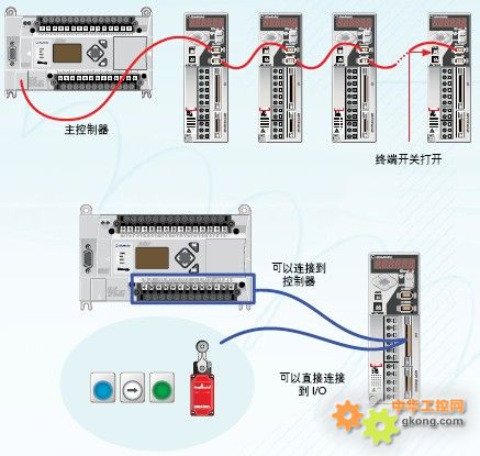

• 通过串行通信或数字量 I/O,最多对 64 点位置进行索引定位
• 灵活的控制命令接口,可以通过数字量或模拟量 I/O、脉冲串和Modbus-RTU调试简单

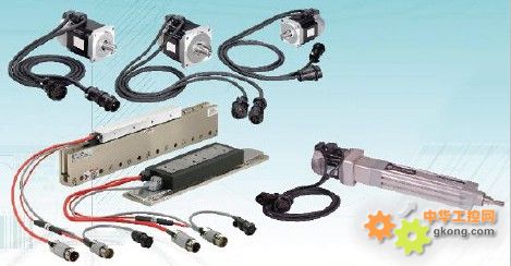

兼容的电机和执行器
旋转电机:
TL 系列
直线电机:
LDC 系列铁芯型
LCL 系列无铁芯型
线性执行器:
TL 系列电动缸
提供电缆和附件,可以轻松地将
电机连接到 Kinetix 3 驱动器。

Modbus-RTU
• 高级诊断和控制,包括索引定位和预置速度命令模式
• 用于在形成菊花链时使接线更容易的两个串口插座
• 可以使用示例代码用户 I/O 控制
• 简单且经济实用
• 无需上位伺服脉冲模块
• 可直接使用传感器触发索引定位或预置速度
• 支持模拟控制和脉冲串控制
