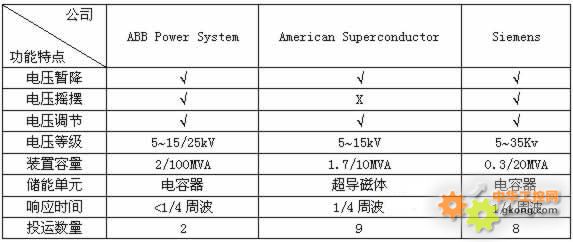

国外自80年代末,许多公司便开始了定制电力技术的专题研究,并陆续推出了SSTS、DVR、DSTATCOM等产品化装置。表1所示为ABB、西门子、美国超导公司(American Superconductor)在DVR研究开发示范方面的情况。
表1 DVR开发研制情况(截止2002年)
各国专家已经普遍达成共识[1]:DVR是改善电压型电能质量问题的最经济、最有效的手段。不过,目前DVR主电路拓扑基本采用两电平、三电平及利用串联变压器的注入模式,在应用上存在一些问题或不足,级联多电平拓扑能有效解决这些问题。有关级联多电平、无注入变压器拓扑的DVR工程研究及设计尚未见到报道,针对中压系统电压暂降治理目标,对级联多电平无注入变压器结构的DVR进行包括主电路拓扑、储能、滤波器、暂降检测及补偿等的系统设计及仿真研究对DVR高压大容量方面的应用具有重要意义。

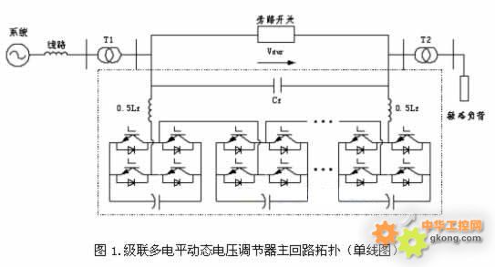

2.主电路拓扑
目前动态电压调节器的主电路结构有所不同,不同的主电路结构会有不同的补偿效果和性价比。可用在高压大容量领域的实用拓扑结构为:三电平结构和多电平结构。在相同基波输出下,三电平结构与传统二电平结构相比,具有开关频率低、元件应力小、开关损耗低、输出谐波小的优点。缺点是在实际应用上,单个开关器件仍然要承受较大电压应力,器件参数选择余地较小。在线处理电容电压不平衡、窄脉冲消除等问题使得控制变得很复杂。同时,系统的冗余设计、容量扩展困难。而多电平结构,具有电平越多,输出电压谐波含量越小、开关损耗小、效率高的优点,它作为一种新型的高压大功率变换器,从电路拓扑结构入手,在得到高质量的输出波形的同时,克服了二电平电路的诸多缺点:无需动态均压电路,开关频率低,因而开关器件应力小,系统效率高等。
二极管箝位型和级联型多电平拓扑的应用较为广泛,其中二极管型适用于3~5电平的应用场合,当电平数超过5时,该电路的结构和控制变得非常复杂,而级联型电路很容易扩展到2N+1电平(其中N为模块数),且不会导致电路结构和控制的复杂化。研究表明,基于级联多电平拓扑的DVR在系统可靠性、器件选型、控制复杂程度、总体效率等方面比其他拓扑具有更全面的优势。因此,本文提出综合性能最优的DVR主回路拓扑,如图1所示。
图中,每个级联H桥逆变单元都有其相互独立的、幅值相等的直流电压源(直流电容), 在一个工作周期内,由N个H桥级联构成的逆变器输出2N+1电平的电压波形。由于采用级联结构,具有独具特色的提取能量模式,不需要单独设置充电回路和串联注入变压器,有利于节省成本、减少占地面积以及提高系统可靠性,同时,模块的级联使得在不提高器件开关频率的条件下,大大提高了装置等效开关频率,简化了滤波器设计,降低了损耗。这些是DVR采用级联主电路结构的突出优点。
由上述工程背景可得,系统线电压(RMS):UL=6000V,最大运行方式下容量: 。功率因数0.92,有功容量3750kW。
则,线电流:
考虑到DVR注入的最大每相电压为 。则有,
采用1200V/800A的单体IPM模块作为DVR的级联单元的开关器件。取逆变单元的直流母线电压为500V。由4个IPM模块构成的逆变单元最大输出正弦交流电压约为350V(RMS),5个级联单元串联输出交流电压可达到 。考虑一个逆变单元作为N+1冗余,则采用的DVR装置每相由6个级联逆变单元构成。

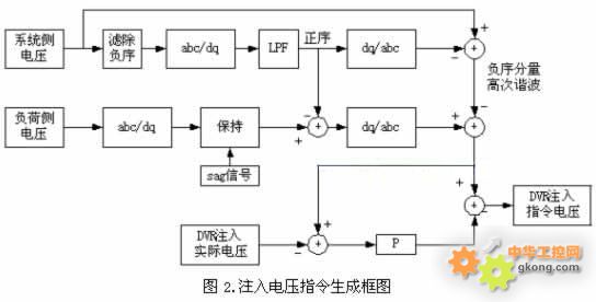

DVR控制算法由3部分组成,分别为电压暂降检测、指令电压生成、底层PWM控制。电压暂降检测采用d-q变换,检测系统电压矢量的变化量,与给定值比较,超出误差范围,发出Sag信号。
注入电压指令生成框图见图2所示。
采用载波移相(Carrier Phase-Shifted)SPWM方式[2]作为底层调制方式,使得级联单元叠加输出的SPWM波的等效开关频率提高到原来每个单元的6倍6,因此在不提高开关频率条件下,大大减小了输出波形的低次谐波。

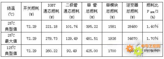

6.逆变器损耗计算
在DVR的系统设计中需考虑逆变器散热的设计,因此,必须准确估算其损耗,为散热装置的设计提供依据。对于这种级联多电平结构,先分析一个模块中各器件的损耗,进而得到整个装置的损耗。表2所示为不同结温下的损耗计算结果。
