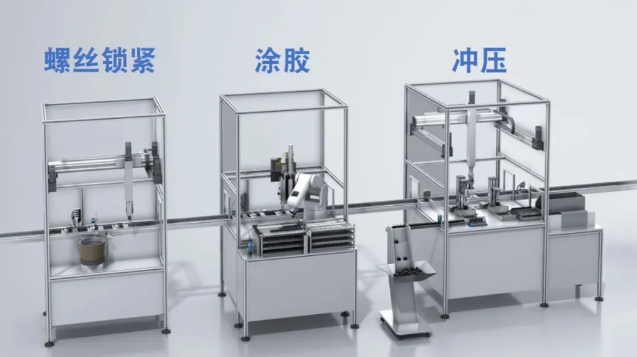

本期给大家带来西克ID产品在自动装配线的应用
1
自动涂胶装配线
2
RFH5xx
识别高透明度的
通孔工件治具

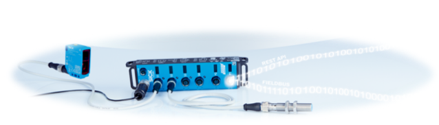

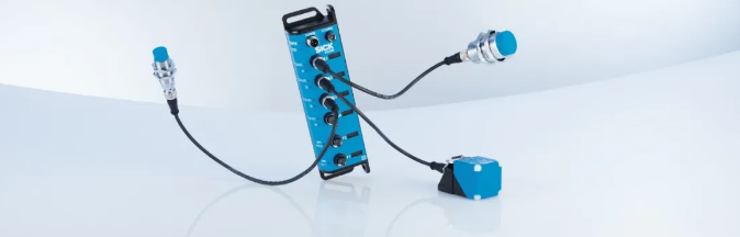

SIG200
垂直整合 IO-Link 数据
4
– IO-Link 主站:通过现场总线将 IO-Link 设备集成到控制层,或通过 REST API 集成到 MES 系统
优势
• 实现从传感器到 PLC 或 MES 系统的无缝集成和数据透明度
• 经济实惠地利用 IO-Link 技术优势
• 可集成其他支持 IO-Link 功能的 SICK 产品
– Function Block Factory (FBF):可减少 PLC 编程工作的功能块
– FieldEcho®:提升 IO-Link 数据的可访问性和透明度

自动冲压装配线
6

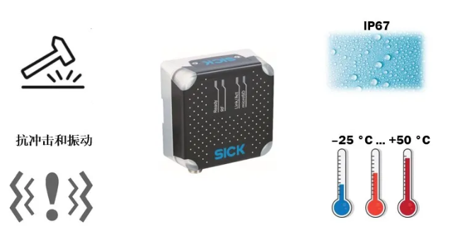

RFU61X
灵活集成到 ERP 或 MES 系统
– 通过识别技术实现装配过程全透明,可追溯
– 读/写 RFID 应答器:触发定制制造说明便于保存关键的制造过程数据
7
优势
• 采用超高频技术实现整个增值链的透明度
• 一体式小型封装,可轻松集成到流程中
– 直接连接到触发传感器
– 可灵活集成到 ERP 或 MES 系统

自动螺丝锁紧装配线
9

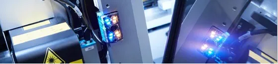

LECTOR61X
识别工件上的
小型DPM码
– 能读取PCB板的
小型DPM码
10
优势
• 卓越性能,可轻松读取难读条码
– 能可靠读取尺寸小至 0.04 mm 的超小型 2D 条码
• 超小型外壳
– 节省空间的机械设计
• 快捷安装
– 配备嵌入式托架,数秒内即可完成安装
G2F
检测输送单元上的工件载体
– G2F 用于检测工件载体
– 触发读码器/RFID 进行读取
11
优势
• 超小尺寸,扁平外壳
– 占用空间小
• 可靠精确的检测性能
– 能可靠识别深黑色、反光、透明和光亮物体
– 能可靠检测尺寸 ≥ 0.1 mm 的物体
