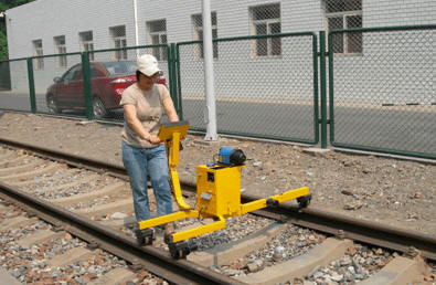

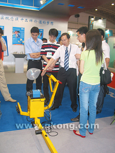

    日前广州市施克传感器有限公司盛装出席了2007年北京FA/PA。本次展会施克除了展示全系列的产品外,还与铁道科学研究院共同展出了连续式轨道限界测量小车,该小车的诞生诠释了施克产品在轨道交通行业中的成功应用,让前来观展的观众对施克的产品有了更加深入的了解和认识。
    铁道科学研究院是德国SICK公司的重要合作伙伴,他们采用sick的传感器在铁路安全检测中有多种应用,这次展出的连续式轨道限界测量小车即是其中代表性产品。
    该检测系统中采用紧凑型工控机,控制sick公司的LD360度激光扫描传感器和两个编码器,实现了轨道限界的连续测量,同时可测量接触网导高、轨距,实现了里程的自动增减。采用传统的激光测距技术测量限界,精度很高,但效率低,测量一个断面需要几分钟甚至更长的时间,适用于施工验收等对精度要求较高等情况。对于日常检查,精度要求相对较低,但要求检测效率高、速度快。连续式轨道限界测量小车采用激光扫描技术,大大提高了检测速度,每小时可以检测4~5公里的线路,可以满足快速连续检测的要求,而且可以应用在线路的任何位置。
    通过检测系统的实测,说明采用激光扫描技术可以实现限界的快速连续检测,满足实际需要。实测的数据也表明,经过多年的轨道维修和隧道维修,实际隧道断面与原设计断面发生了较大的变化。应用激光扫描检测技术,能够及时准确地检测限界状况,了解线路、站台、桥梁和隧道的实际状态和变化情况,保障轨道交通运输的安全。
