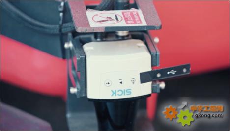

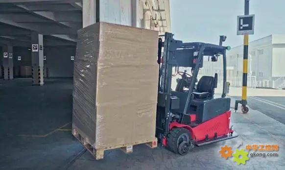

  通过视频,我们看到SICK的传感器被安装在了无人叉车的各个部位,实现了叉车安全而高效的运行。
  适用于月台装卸⼯作的VNE20室内外平衡重无人叉车上应⽤了SICK 2D LiDAR 传感器产品 TiM351,在复杂环境中提⾼了⽆⼈叉⻋的避障能⼒,从⽽提升了安全性
  适用于在空间限制较多的仓库内进⾏料笼运输工作的VNP15平衡重堆高式无人叉车上应⽤了SICK 2D LiDAR 传感器产品 TiM561可对货物托盘位置进⾏准确检测,从⽽使⽆⼈叉⻋的叉⻮能够正确插⼊托盘中

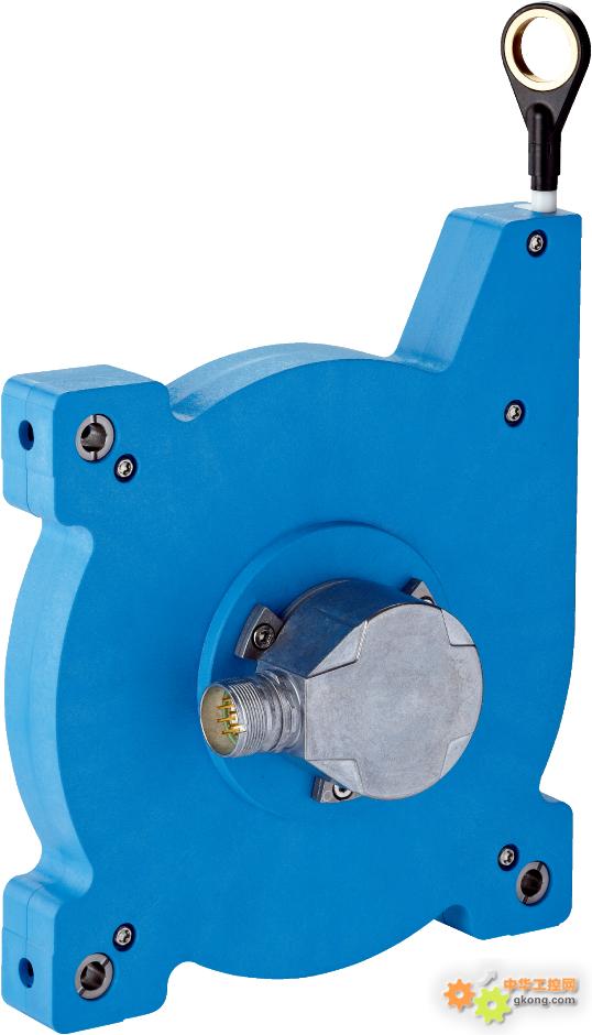

  适用于高货架储存区进行货架存取工作的VNR14 前移式⽆⼈叉⻋上应⽤了SICK EcoLine 拉线编码器 PFG19,使无人叉车能够实时监控货叉的举升高度

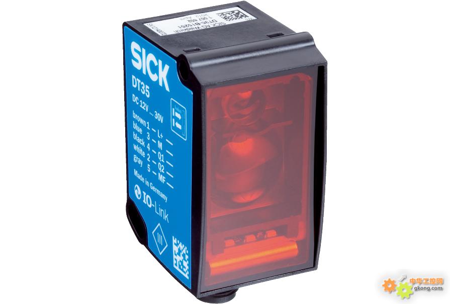

  SICK 距离传感器 Dx35,用来测量货叉的侧移行程,实现毫米级的侧移精度控制

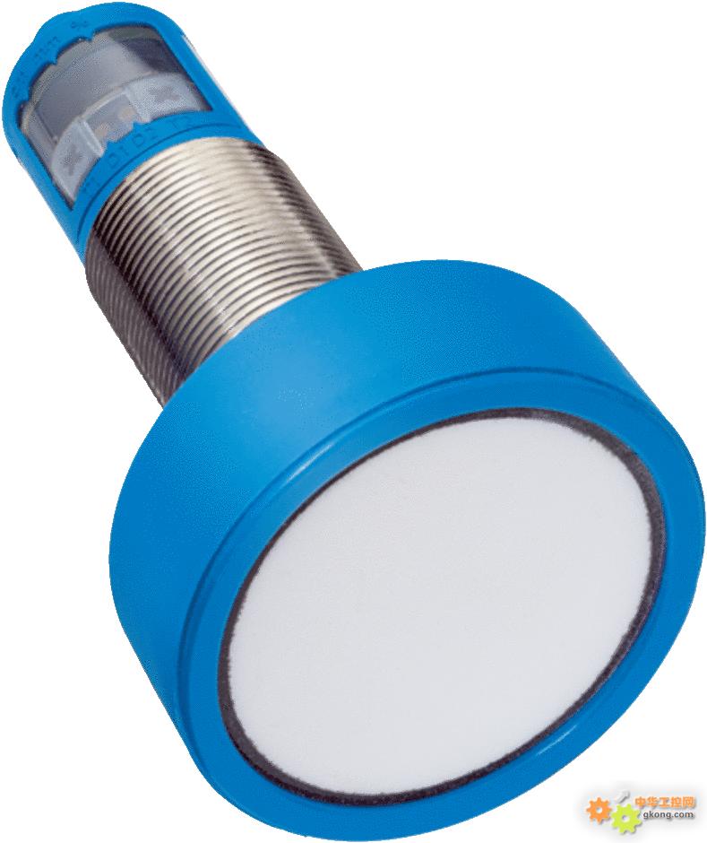

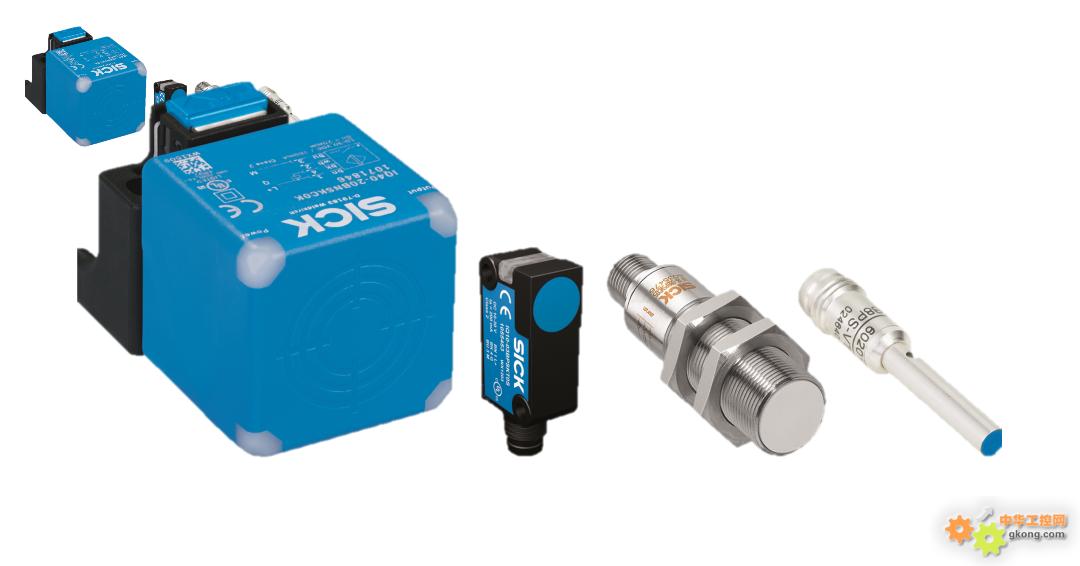

  SICK 超声波传感器 UM30,可帮助叉⻋实现辅助高位防护功能
  SICK 电感式接近开关,帮助叉⻋对机构到位情况进⾏检查

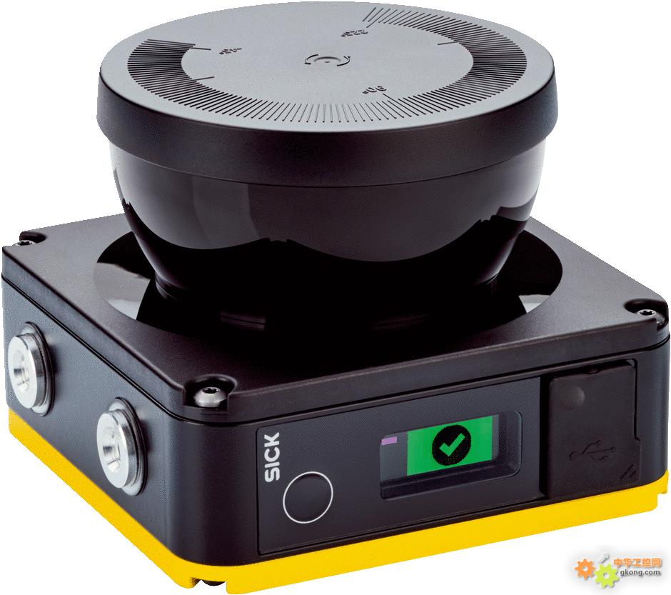

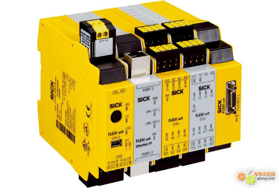

  SICK 安全激光扫描仪 nanoScan3 和安全控制器 Flexi Soft,若⽆⼈叉⻋⽅案需要进⾏CE认证,那么这两款安全类产品是会被选择的。
