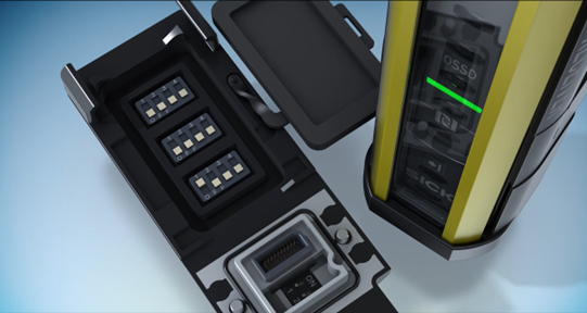

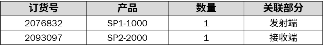

  deTec4 搭配专门附件系统插头(SP系列),然后通过指拨开关(DIP Switch)配置该功能即可。
  deTec4       SP1-1000    SP2-2000
  基础附件配置如下(如需额外功能,欢迎进一步咨询SICK中国):

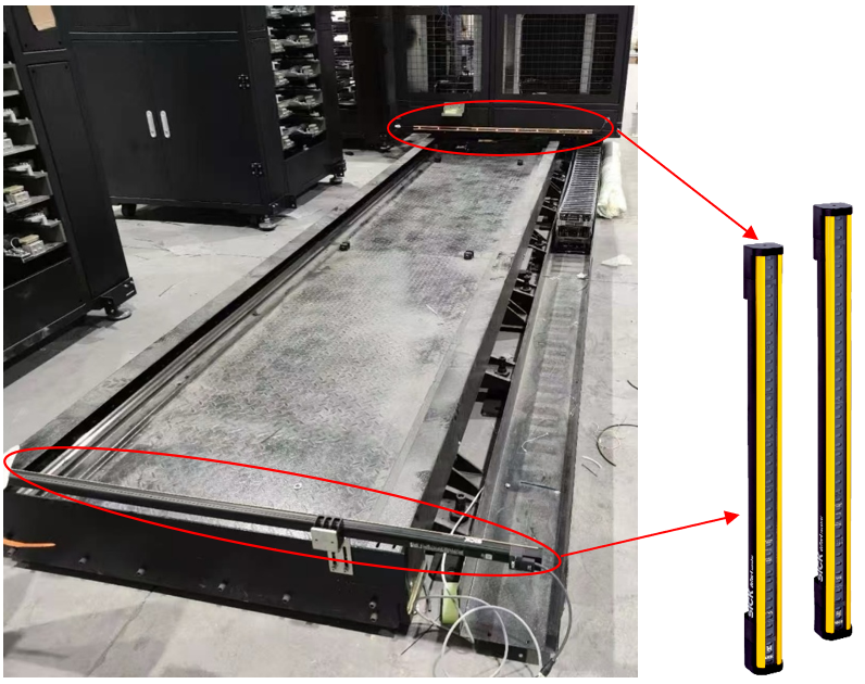

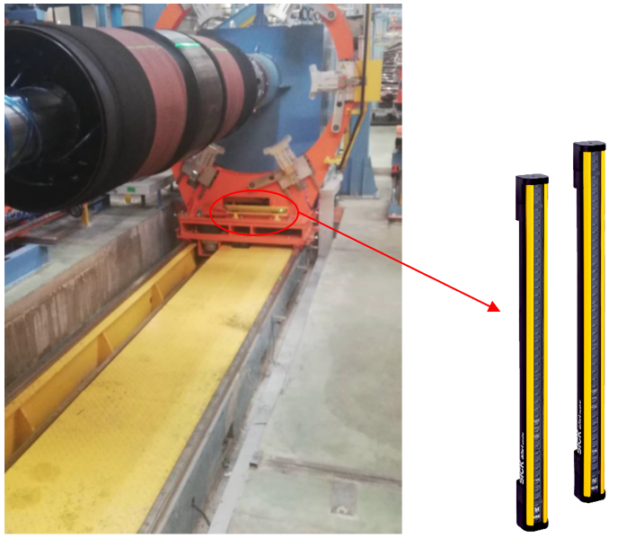

  案例分享一:轮胎成型机
  案例分享二:RGV仓储上下料移动单元

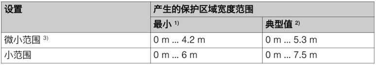

  1. 丰富的保护区域选择
  deTec4 系列的保护区域,有四种类型可供您选择,分别是微小范围/小范围/中等范围/大范围。根据不同的分辨率(14mm/30mm),四类保护范围的具体距离亦有所差别。具体如下所示:
  14mm分辨率
  30mm分辨率
  2. 即插即用的DIP配置方案
  DIP拨码开关是一种用于设置和控制的开关,广泛应用于电子设备中,采用二进制编码原理。
  按如下指示调整拨码,即可实现

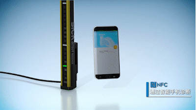

  另外在deTec4 还搭载了NFC通讯,结合SICK官网免费软件“SICK Safety Assistant App”,即可实时获取设备信息,包括但不限于:故障历史记录,实时电压,设备型号,配置详情等。让您免去阅读操作手册的烦恼!!!
