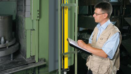

  到底安全光幕应该安装在距离危险点多远的位置?应该离地面多高?ENISO13855替代旧的标准为大家提供了一个标准。为什么光幕有安全距离而固定式机械护栏是没有安全距离的要求呢?因为光幕不产生障碍物,当它检测到人的瞬间便发出一个刹车信号,通过系统处理再发送到执行单元。例如继电器最终断开电源。把这个反应时间换成了移动空间,我检查过一台冲机的标定距离是300mm,但因为更换了更大的工具,距离缩短了50mm。我认为这个50mm在最坏的情况下可引起人员被冲掉50mm长的手指。所以必须保证足够的安全距离,上述问题只需在制定距离时考虑足以大的工具便可解决。
