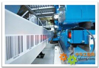

    继成熟的激光测距传感器家族之后,SICK公司最新推出了线性距离传感器OLM系列。通过扫描固定轨道上的条码信息,线性传感器获取当前的位置信息从而对直线或曲线的不同轨迹进行快速和精确的定位。OLM系列的这一特点为物流行业的应用提供了更多的选择。
针对高架的电动输送带,轨道穿梭车,回转盘和环形转盘,提升系统和机器臂等典型应用,减少盲区例如在转角处进行精确定位也变得越来越重要,OLM系列为这种非直线的定位提供了最理想的解决方案。通过扫描贴在轨道上的3cm相邻间隔的条码块,传感器获得了高达0.1mm分辨率的当前位置信息,并提供Profibus(OLM200), RS422, RS485, SSI, and CANopen(OLM100) ,Profinet等数据接口把信息输入到上端控制系统。
卓越性能为应用提供无限可能
    光学原理的线性传感器OLM100专为高性能的测量而设计,并同时集成了坚固耐用的外壳,采用了更加稳定可靠的LED光源的原理,同时抛弃了易受影响的传统的转镜式光源。传感器的光源提供了最强的亮度,非常易于在安装调试时对准条码,同时也大大增强了读码的能力和抗环境光干扰的能力。同时自带的安装背板和4个安装螺丝孔以及T型槽为不同场合的安装提供了方便并节约了成本。OLM100同时为安装方向提供了100 mm +/- 20 mm的范围,为水平方向抖动下可靠定位提供了优异的适应性。
推动读码应用不断向前发展
    SICK的条码阅读为各种应用场合提供了颇具前景的解决方案,能够非常灵活可靠的应对各种工业场合温度从- 30 °C 到 + 60 °C 变化所带来的热胀冷缩的影响。小范围条码的拉升能通过粘贴的松紧程度进行调节,大范围条码的拉升或中断可以通过单个特殊分离的条码进行调节与配合。如果局部条码收到损害或者脏污,西克公司的网站支持客户直接下载相应的条码段进行打印并替换(www.sick.com/OLM) 。
OLM100为直线和曲线轨迹的定位提供了理想的解决方案。无论是灵活的使用方法、可靠的工业性能,以及便利和低成本的安装使用和维护等特点,都为客户提供了值得信赖的品质。
灵活----可靠----独立,OLM线性距离测量传感器的特点:
l          基于条码阅读原理的非接触式定位与距离测量传感器
l          内置可见LED光源并采用视觉原理
l          针对高分辨率和响应速度的精确快速定位
l          采用了非传统的转镜式设计原理提供了优异的抗现场抖动和振动能力
l          提供10 km测量范围,使用与所有直线和非直线轨迹
l          工作温度范围宽达 -30 °C ~ +60 °C
l          为环境温度变化提供了高重复精度
OLM系列应用范围广阔……
l          环形转盘和旋转轨道车:灵活定位和轨迹追踪
l          高架传输车和穿梭小车:为最优化的传输和运动路径提供各种轨迹的定位,建立可以追溯和重复的运动轨迹。
    转角定位:记录运动轨迹的长度,提供对直线、曲线信息的记录以及中断点信息的过滤或记录。
