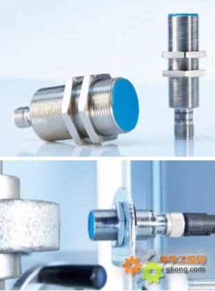

  AM隶属于SICK 电感式接近传感器IM 大家族,系列为IMC。SAM的全称为Speed Acceleration Monitor,专门针对运动部件转速、加速度监控的应用场合而开发的基于电感式接近原理的传感器。
  SICK 电感式接近传感器采用了ASIC 芯片技术,除了可以保证电感式接近传感器在出厂时的一致性和重复性,也可以在不更改传感器硬件平台的基础上添加订制功能,例如延时、迟滞、运算、加速度信息等。
  针对市场上常见的速度监控电感式接近传感器,SAM完善了速度监控的阈值设定,由上/下限定义监控区间,保证稳定的监控输出。SAM 还添加了市场独有的加速度监控功能,可监控速度变化率而不是速度,从而快速响应转速的变化。(传感器只能运行于其中一种模式,不能同时监控速度和加速度
  产品特点
  - 非接触式速度与加速度监控,安装距离最远达10mm
  - 监控范围: 6 to 12,000 pulses/min. (速度监控 )
    以及 0.1 to 2 pulses/sec.² (加速度监控)
  - 带启动延时功能,支持开关量或脉冲输出
  - 速度监控范围由上/下限值确认速度监控阈值区间
  - IO-Link实现参数设定, 监控, 诊断以及过程可视化
  - 支持M18和M30安装方式
