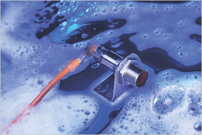

MHTB15漫反射开关系列,检测距离长拥有卓越的背景遮蔽性能。
  • 保证检测可靠性:对于6%反射率的物体检测距离最长至150mm,对于90%反射率的物体检测距离最长至300mm
  • 通过电位计设定
  • PInPoint技术和同轴外壳
  • 两种类型:塑料外壳的MHTB15和用于食品饮料的MHTB15V
  • 小范围内对背景干扰的良好抑制
  • 在有限的安装空间内仍有很好的性能
  • 小光点,安装和调校简便,对细小物体检测更可靠
  • 盲区小
  • OES3芯片和散射LED技术提高抗干扰性能
