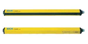

  作为安全光幕,C 4000堆积机为自动化物料处理环境的通道保护提供创新的噪声抑制解决方案。
产品特征
·自学习记忆动态抑制
·方向监控
·传送带信号
·外部设备监控
·重启互锁
·光束译码
系统和用户优势
·低成本的安装与操作:仅安装光幕。不需要噪声抑制传感器。这意味着在策划,设计,安装,供电及调试中节省成本。
·快速:在记录时间内安装与设置。可自动识别托盘与货盘。
·不依赖托盘:由于自记忆式识别,使用高级版本可适应不同尺寸的托盘
·更安全:与传统噪声抑制解决方案不同,可为无物体区域提供保护。当传送带不移动时,它可作为安全光幕使用。
·不规则包装检测:检测超过规定负荷公差的不能被识别的包装尺寸
·嵌入式物质流:定义托盘,包装及货盘的走行方向-可有3个方向
·综合质量控制:C 4000检测托盘轮廓
