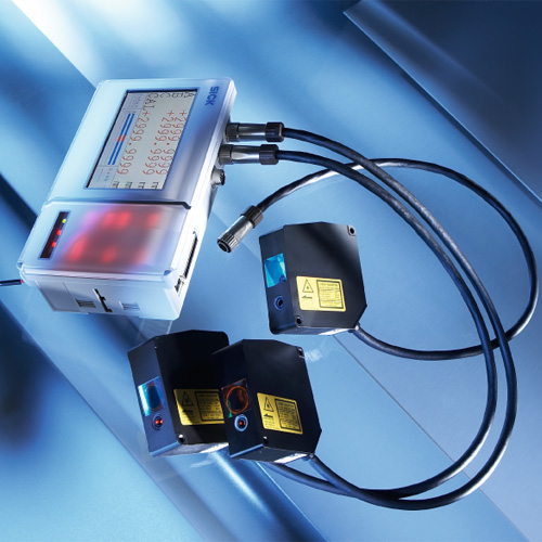

高精度,全方位的位移测量解决方案-- SICK第五代激光位移传感器OD Precision
— 非常高的线性度和分辨率,保证测量的准确性
— 表面测量和厚度测量模式可选,一个传感器就能进行厚度测量(玻璃厚度)
— 一个控制器最多可连接和计算3个传感器的输出信号,带液晶显示屏,方便安装调节
— 提供窄的光斑和宽的光斑型号,满足特定的应用需要
下载OD Precision资料(英文)
高精度,全方位的位移测量解决方案
OD Precision是SICK公司第五代激光位移传感器,改进了测量精度和分辨率,优化了测量算法来适用于各种材质。传感器无需控制器可单独使用,通过RS422接口直接连接PLC,可方便的集成到自动化设备上。
OD precision
OD Precision的控制器可以同时接三个传感器,配合控制器的计算功能,能够直接测量厚度,平面度和同心度等。OD Precision的输出速率可达到10kHz,加上高的测量精度和分辨率,广泛应用于:微米级的位移测量,精准的定位,目标物体的识别和质量控制。

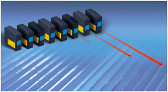

OD Precision系列提供八个型号的产品,覆盖五个量程范围,从24-26mm量程到300-700mm量程。
  • 宽光斑或窄光斑:25x35um to 1x3.7mm
  • 短的量程或长的量程:25±1mm到500±200mm
OD precision
OD Precision系列位移传感器能够满足各种不同的应用要求,无论是粗糙的还是光滑的表面,都能进行高精度高分辨率的测量.对于小量程的传感器,还提供宽光斑和窄光斑两个型号,宽光斑的传感器测量时可以忽略测量表面划痕或粗糙度等因素对测量结果的影响。
A.用窄光斑型号测量光滑的表面或者较小的物体   B.用宽光斑型号测量粗糙的表面,这样可以降低被测表面质量的影响
