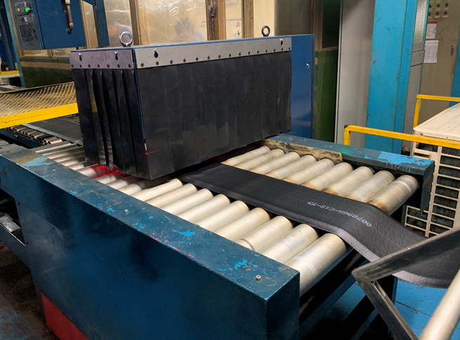

  01 胎面截面尺寸检测
  应用描述
  轮胎生产中对胎?截面尺寸进行质量把控,需要测量厚度、宽度、高度等关键尺寸,随时掌握胎?尺寸的变化情况,控制产品质量。
  应用选型
  SICK分体式3D相机Ranger3,可根据视野定制设计适合的视野、安装角度方案,可配置多相机拼接。
  应用难点
  半成品胎料种类多、材质表面状态差异大
  高精度、大幅面检测时需要多相机拼接
  需要定制化相机视野及角度
  应用图示

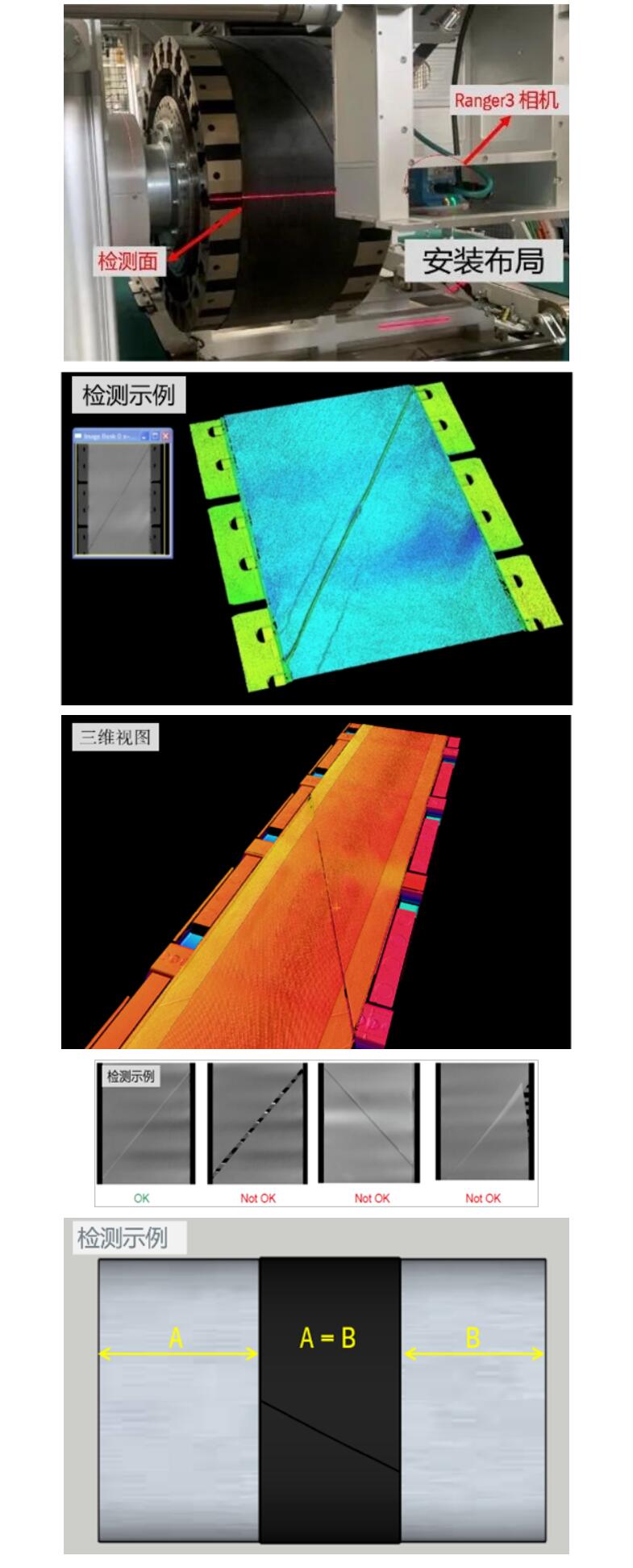

  02 轮胎成型机搭接质量检测
  应用描述
  在轮胎成型过程中,需要对接头搭接质量、胎料跨度、厚度均匀性等进行质量把控。
  应用选型
  SICK 分体式3D相机 Ranger3,可根据视野定制设计适合的视野机安装角度。同时可配置多相机高精度拼接,满足大幅面高精度需求。
  应用难点:
  胎料种类多、搭接状态复杂,成像质量要求较高
  高精度、大幅面检测时需要多相机拼接
  高速成型机速度较快,需要高性能相机满足帧率要求
  应用图示

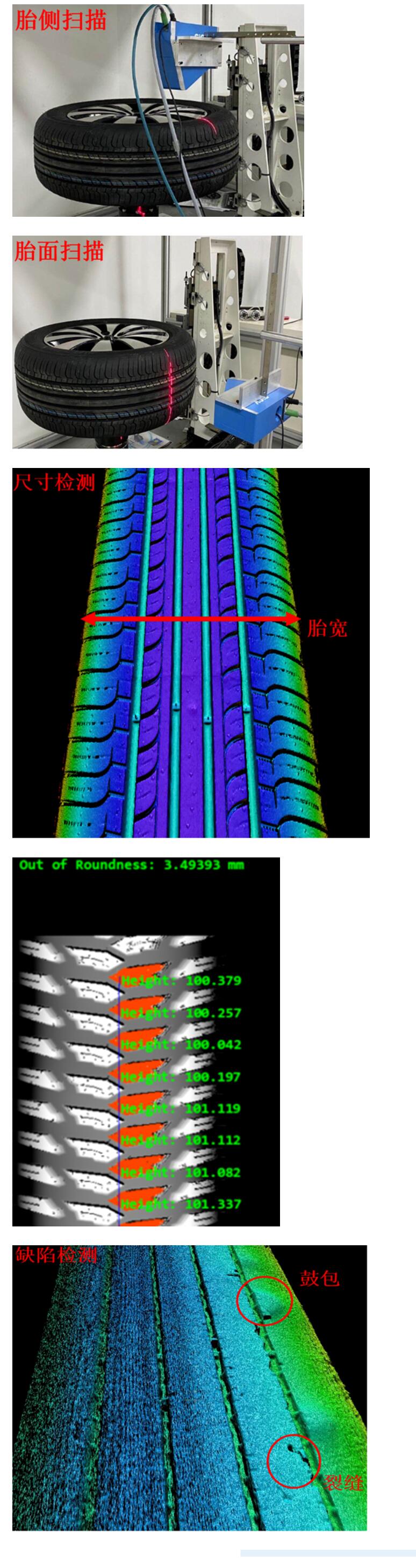

  03 轮胎尺寸检测及缺陷检测
  应用描述
  成品轮胎生产后,需要对轮胎关键尺寸进行检测,如:轮胎外径、胎圈直径、幅宽、断面高度等。同时也需要对轮胎的缺陷进行检测,如:气泡、凹凸、胎帘线露出、胎体变形、裂缝、花纹缺损、杂物附着等。
  应用选型
  SICK分体式3D相机Ranger3及一体式RulerXR系列,可根据视野定制设计适合的视野安装角度方案。
  应用难点
  胎型种类多,成像质量要求较高
  速度节拍要求较快
  轮胎内壁的检测系统,需要用分体式相机定制
  应用图示

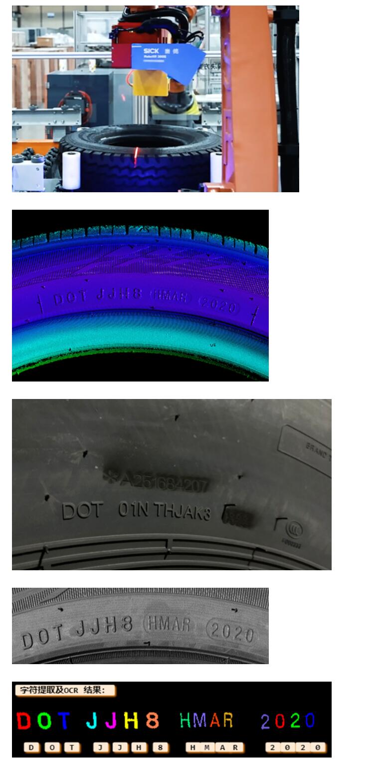

  04 轮胎OCR识别及DOT激光刻字定位
  应用描述
  对轮胎的图案及字符进行检测识别及定位,确认轮胎字符的正确性,实现行业先进激光刻字工艺(代替钢制号牌)的有效定位要求。
  应用选型
  SICK分体式3D相机RulerXR系列,可根据视野选择合用的。
  应用难点
  胎型种类多,轮胎表面图案复杂
  速度节拍较快,定位精度要求高
  与工厂各类信息系统进行数据交互
  应用图示
