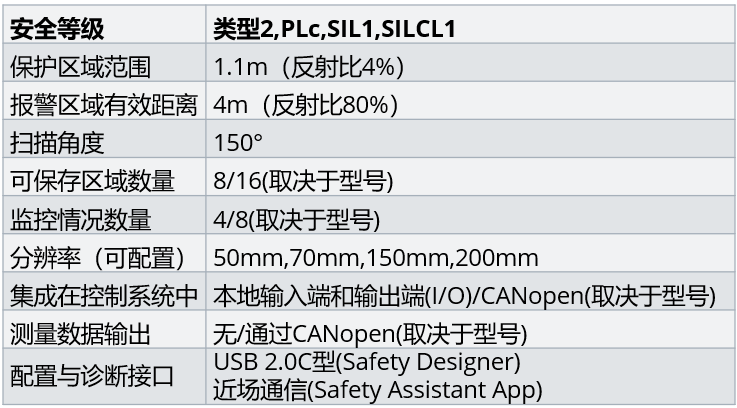

  Scangrid2基本参数

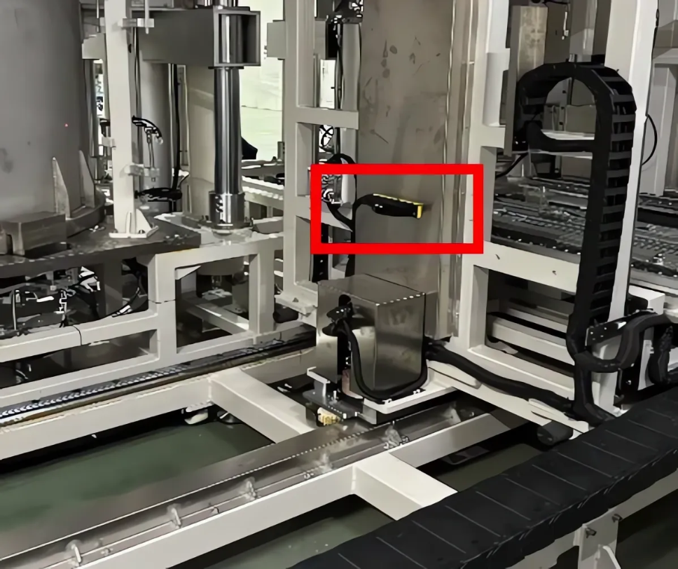

  Scangrid2在注液机上的应用
  客户名称:
  某新能源行业公司
  客户应用:
  注液机RGV设备应用
  客户需求
  注液机内部存在一个运行速度缓慢的机构,机构在短距离导轨上反复运动,客户需求是防止人员靠近机构,避免造成人身伤害。
  以往方案:
  安装安全光幕等安全装置,防止人员的误闯入,但由于客户现场需要的保护距离只有1m,只需要最简单的人员闯入报警功能,而安全光幕成本考量具有一定的压力,同时安全光幕安装灵活度不高。
  Scangrid2方案及客户受益:

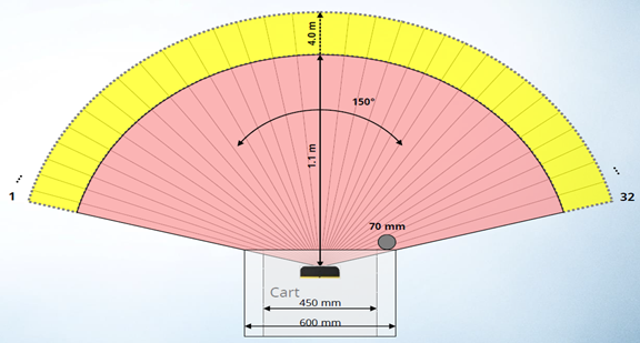

  ● 1.1m的保护范围,符合客户的应用场景,安全上做到有效人员防护。

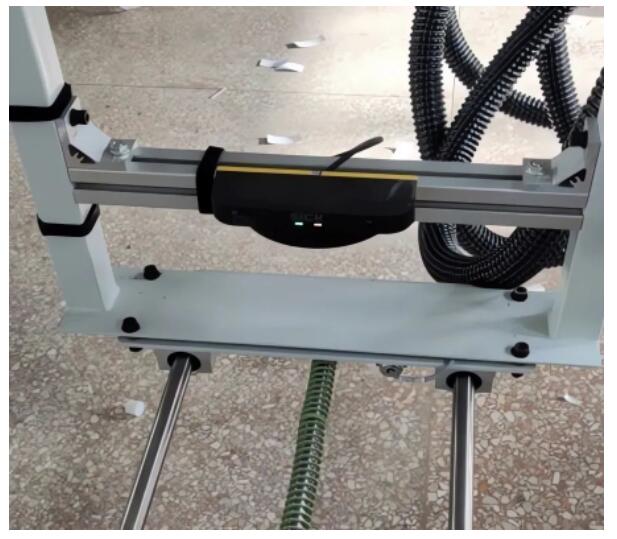

  Scangrid2在加注机上的应用
  客户名称:
  某自动化控制公司
  客户应用:
  加注机设备应用
  客户需求:
  加注机移动单元安全运行,客户现场需求是防止人员靠近加注机,避免造成误伤害。
  以往方案:
  加装机械防撞机构,但是安全性较低,基于生产效率考虑,加注机偶尔会适当提速,当提升移动单元移动速度时,危险风险增加。
  Scangrid2方案及客户受益:
  ● 对比其他一般非安全的扫描仪产品,Scangrid2的保护范围足够且具有安全等级PLc,更稳定。
  ● 对比光电保护的方式,Scangrid2能做到多光束防护,提升产品安全性。

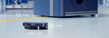

  ● 对比其他扫描仪产品,Scangrid2—43mm的高度参数,灵活适用于扁平设计的穿梭车上。

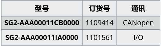

  Scangrid2订货信息
  Scangrid2——PLc级别固态雷达,其紧凑、灵活的设计,是客户在安全避障领域的不二选择,如有任何关于Scangrid2的测试、应用等,欢迎与SICK联络!
