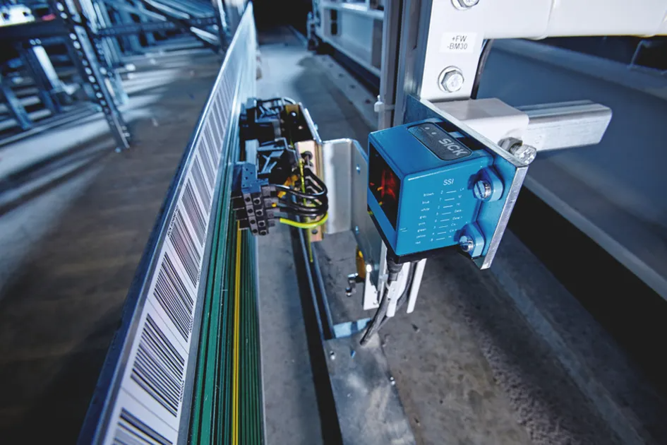

  一维码诞生时间较早,同样的西克该类型产品OLM在自有产品线中应用量也相对较多,非常稳定,并提供常用的总线如Profinet接口,或SSI接口等,是西克立库相关产品线中的明星产品之一。
  需要额外补充一点,该型号有冷库低温版,可在-30°环境中稳定工作。
  产品链接点此

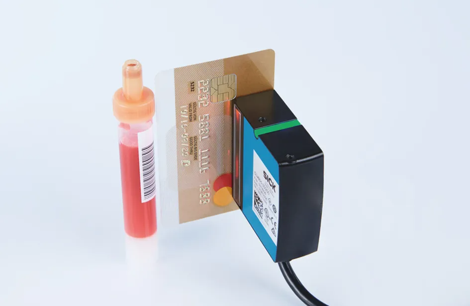

  我们近几年也了解到晶圆搬运的超高速OHT应用逐年增多,这类机型对于读码产品的体积,支持的速度,有更加苛刻的要求。该产品使用的是非激光识别技术,更加抗震寿命更长,且无蓝光发出,可安全使用在晶圆厂应用中。经过实测目前可使用速度可达5M/S,体积差不多为名片大小。
  该产品描述链接点此

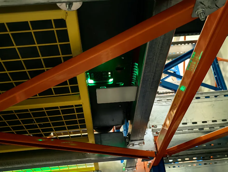

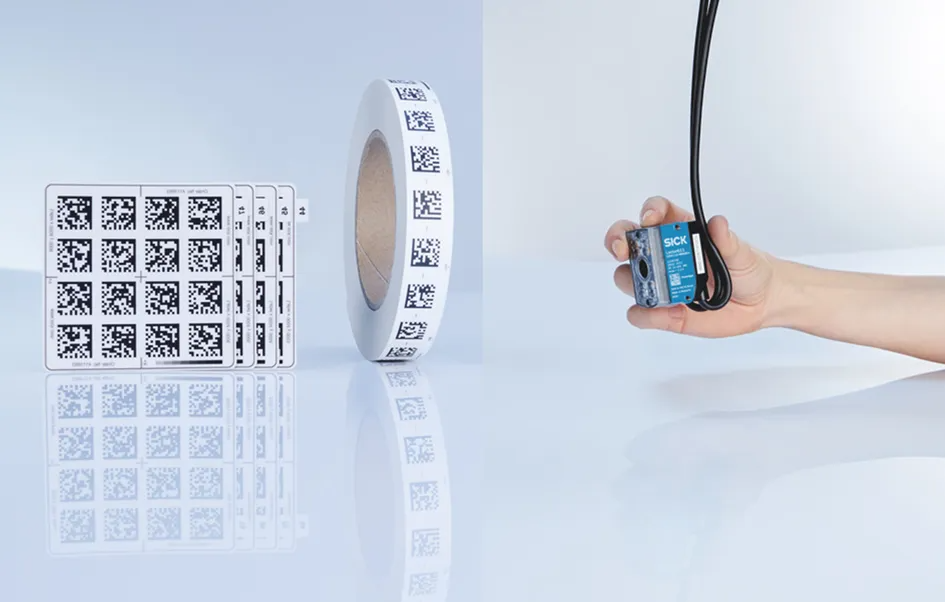

  一维码受限于条码本身的设计,若同时需要读码器提供X和Y轴两个偏移量,二维码定位产品就相对更加符合此类应用。西克该类型产品通称为GLS系列。这里产品可以读取连续的“条码带”,例如典型RGV应用,识别“条码块”,以获取相对条码带更多的双轴向位移量。
  GLS611系列产品的大小约40*30mm,手掌可以完全握紧,小体积能给一些场景的安装提供很大的便利,例如本来就“寸土寸金”的四项车,体积越小越容易集成安装。同时GLS611从软件层面并不局限于读取标注定位条码带,用户可以根据自身需求,增加用户自定义的,包含字母和数字等的码值,实现更加灵活快速的“站点识别”功能。
  该产品描述链接点此

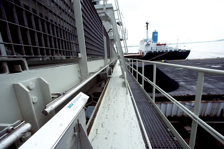

  另外还有一款在多国港口等户外环境中批量应用的线性编码器,该产品是基于非接触“磁感应”来判断移动位置等关键信息,不仅能够实现数年免维护,还具有定位精度高,支持长度长大1.7公里,速度快等特性。
  该产品描述链接点此
