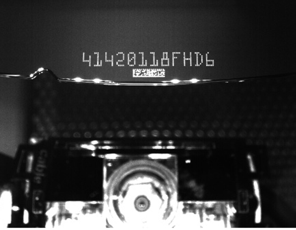

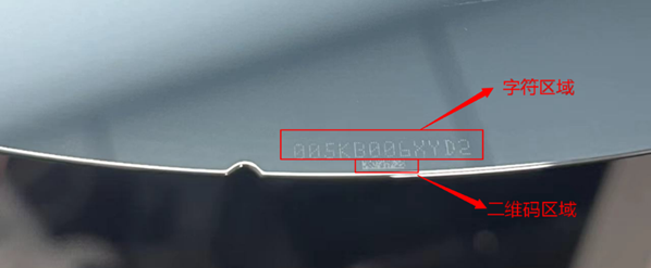

  高反光表面字符和二维码
  检测难点:
  1、表面高反光严重。
  2、同一批物料中,字符刻印深浅不同的差异较大。

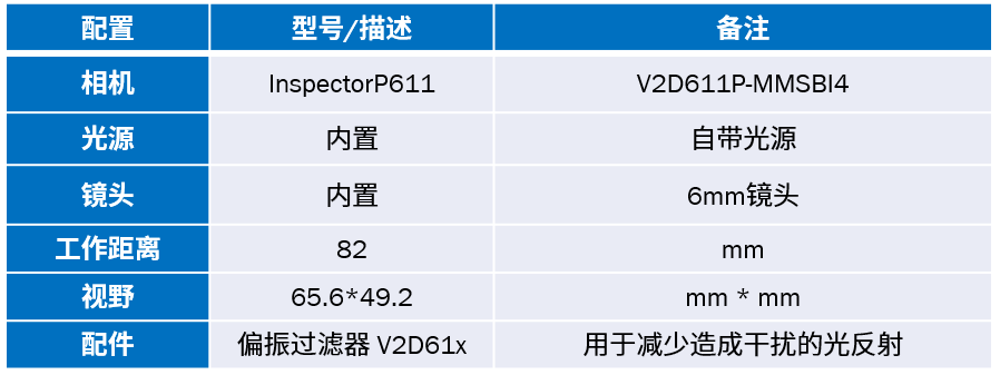

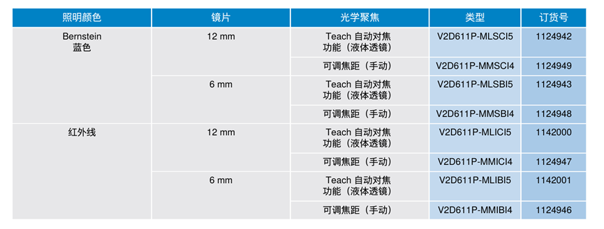

  方案选型:

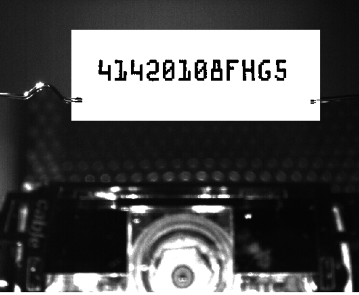

  1、搭建好相机位置侯,通过浏览器进入相机软件界面,设置合适的曝光时间、焦距、对比度、亮度等参数采集出一张清晰的字符图片。
  清晰的图片

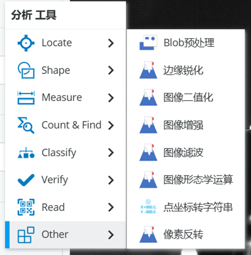

  2、字符进行预处理提取字符,如二值化处理、形态学处理等,确保正确提取到待识别的字符区域。InspectorP611智能相机采用Nova图像处理软件内置了丰富的图像处理算法可供客户快速搭建适合自己的处理流程。
  丰富的图像处理算法
  经过预处理后的字符区域

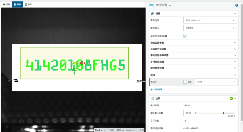

  3、添加OCR字符识别工具和读码器工具,如果字符经过图像处理后提取得比较完整,那么在字符识别算法只需要选择字体然后勾选自动识别即可,方便易用。InspectorP611字符模块内置丰富的字体库,如Dot,Document,Industrial,SEMI等,无需再训练字体,即插即用。
  Nova端字符识别页面

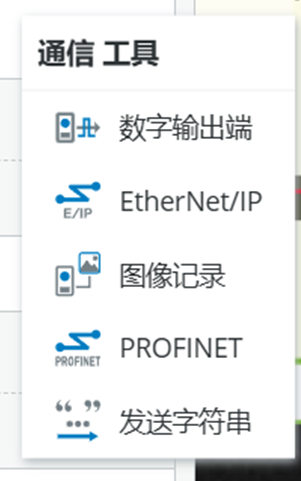

  4、根据需要采用通讯方式将结果传输到PLC或上位机,如数字输出IO信号,TCP/IP、Profinet、EtherNet/IP;也可通过FTP把采集图像保存到上位机供后期追溯查询。
  通讯工具

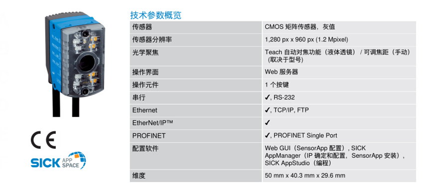

  相机基本参数
