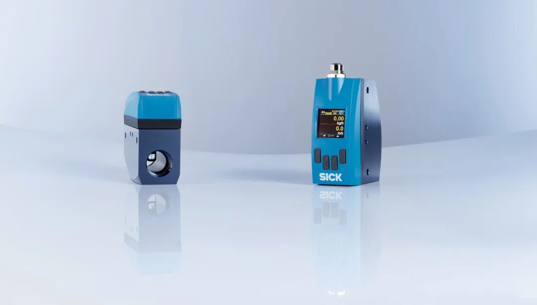

  →全新小口径版本(DN08)
  提供工业型及以太网版本,适用于小流量测量场景。

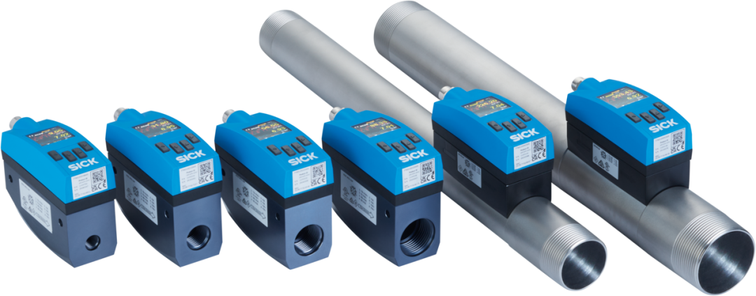

  •DN08 / DN15 / DN20 / DN25 覆盖单点压缩空气管路尺寸
  •以及DN40 / DN50 用于压缩空气主管网
