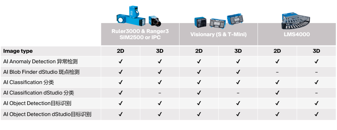

  AI工具和支持的3D硬件汇总:

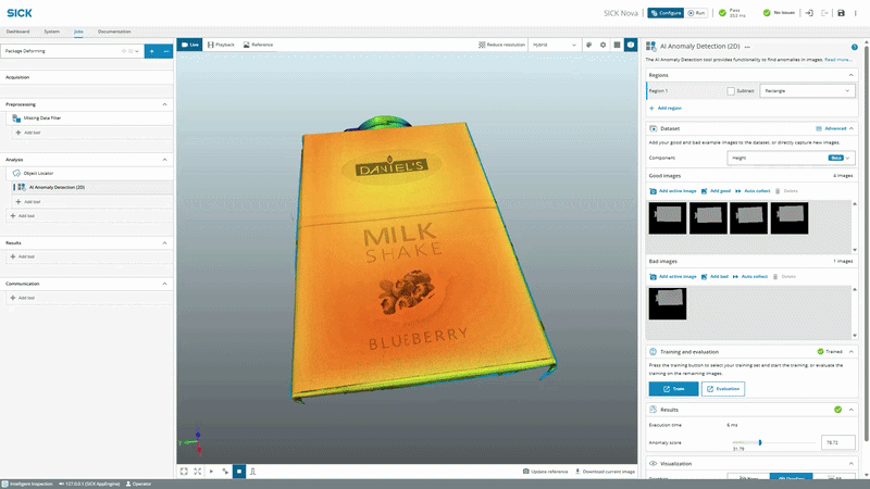

  Nova Ruler3000包装变形检测

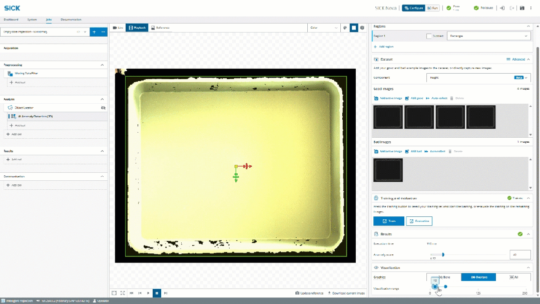

  AI 异常检测(AI Anomaly Detection)
  Nova Visionary-T Mini完整性检查

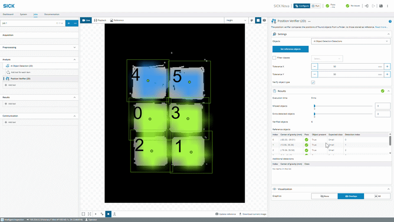

  Nova Visionary-T Mini内容验证
  AI 目标检测(AI Object Detection)

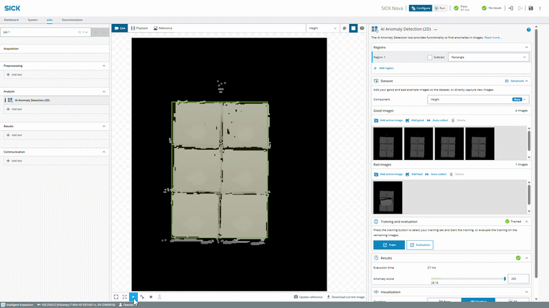

  Nova Visionary-S 物品遗留检查
