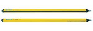

  • 安全光幕C4000高级
    安全光幕C4000高级
    66258,66260
    型号:C 4000
    快速、方便、容易维修及用户友好 C 4000高级型安全光幕用于那些需要可靠的及成本节省的保护的危险地点和危险区域。产品特征 ·外部设备监控 ·重启互锁 ·激光束编码 ·自学习记忆抑制 ·浮动抑制 ·固定抑制 ·减少的分辨率 ·多达三个系统可级联 ·通过PC进行配置与诊断系统和用户优势 ·抑制功能使定义物体存在于保护区域内,如:电缆, 椅子·通过抑制区域的快速自学习记忆,缩短设置时间,增加可用性 ·几个抑制区域的多种组合 ·紧急制动按钮或重启按钮直接设置在扩展连接上 ·通过RS-232界面进行配置和诊断 · 通过7-段显示器对齐和诊断 ·应用诊断输出,用于状态信息(如:污染)
