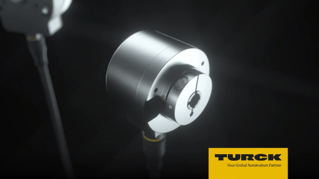

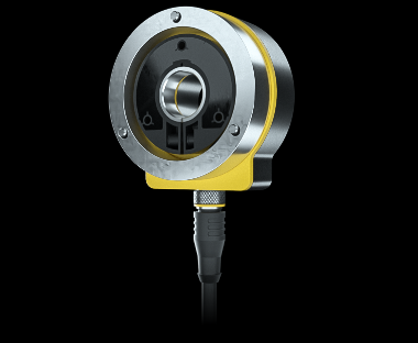

  图尔克非接触式编码器采用电感式测量原理,传感器与轴上的定位元件之间不进行机械耦合,因此可进行无磨损和无干扰的检测。由于防护等级高达IP68/IP69K,且容许多达4 mm的轴偏差,即使在严苛的条件下也能可靠使用。

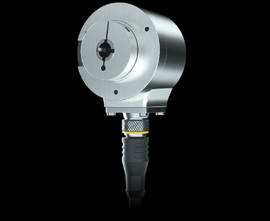

  >>    空心轴编码器
  空心轴编码器使用扭矩臂进行方便的安装,非常适合用于动态应用。图尔克提供采用非接触或传统技术的空心轴编码器,这些设备可选24到100 mm外壳直径以及增量、单圈或多圈输出。

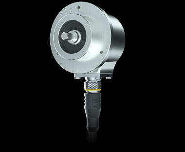

  >>    实心轴编码器
  实心轴编码器使用波纹管联轴器进行安装,对振动和冲击更不敏感。图尔克可提供防护等级达IP67或采用双轴承技术的设备,满足用户各种需求。另外,实心轴编码器还是涉及测量轮的应用的可靠解决方案。

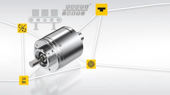

  同时,图尔克还能提供多功能Profinet绝对值编码器,用于精确定位和快速数据传输
  图尔克正在扩大其编码器产品组合,包括用于实时应用的带Profinet接口的编码器,特别是在物流、食品和饮料以及机械制造领域。REM(多圈)和 RES(单圈)系列编码器符合最新的 Profinet 编码器配置文件(版本 4.2),提供单圈 19 位,多圈高达 24 位分辨率的产品。所有编码器都支持Profinet功能,如媒体冗余协议(MRP),链路层发现协议(LLDP)和简单网络管理协议(SNMP)
  实时功能
  编码器即使在高动态应用中也能确保精确且几乎无延迟的通信,这要归功于同步实时模式 (IRT) 和高达 250 微秒的最小时钟周期。其卓越的精度意味着编码器可实现高精度定位和速度控制,例如多轴定位。
  配置灵活,易于集成
  Profinet编码器有实心或空心轴两种型号,并提供广泛的配置选项。通过不同的轴径和法兰类型,它们可以最佳地匹配每个应用的特定要求。易于集成到Profinet网络中,可实现快速调试和配置。
