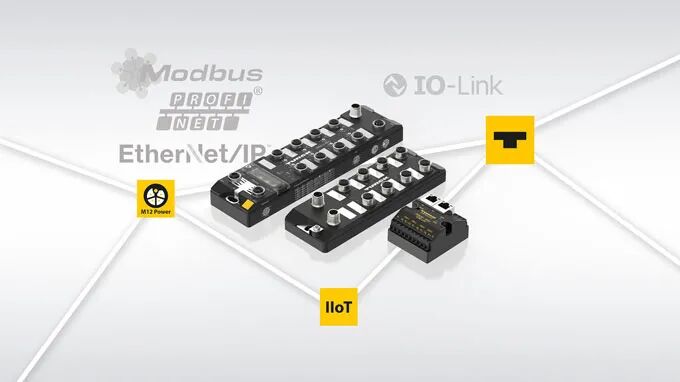

  M12供电接口的8端口IO-Link主站,带辅助供电的IO-Link分线盒及紧凑型IP20防护等级4端口IO-Link主站。
  坚固紧凑
  图尔克的IO-Link产品家族的M12供电8端口IO-Link主站,带辅助供电的IO-Link分线盒及紧凑型IP20防护等级4端口IO-Link主站。其中,TBEN-L-8IOL类产品目前可提供L码供电接口的型号。
  通过M12接口可以最大提供16A供电电流,从而可以为一些大功率设备,如抓手,提供每端口最大4A的供电电流。凭借IP69K防护等级和-40-70°C工作温度,该类产品可以直接安装在设备本体上。
  轻松集成
  IP20的4端口IO-Link主站模块FEN20-4IOL专为紧凑空间应用而设计。与TBEN模块相同,这类IO-Link主站模块均支持用于PROFINET系统中的SIDI功能,通过使用该功能可以实现在系统软件中对IO-Link设备进行快速集成。
  此外,IO-Link主站模块支持ARGEE逻辑控制器功能,以实现小规模分布式控制应用。通过多协议以太网功能,相关数据可以通过MODBUS TCP创建一个与PLC通讯并行的数据传输通道。
  低成本安全关断
  IO-Link分线盒TBIL-L-16DXP-AUX新增了一个用于大电流供电需求的辅助供电端口,从而在保证输入信号有效的同时可以紧急安全关断输出负载供电。这类IO-Link分线盒提供了16个通用型输入/输出信号接口,辅助供电接口可选7/8或M12两种方式。
  核心功能
  - TBEN-L IO-Link主站,M12电源端口,最大16供电电流
  - 每端口最大4A供电电流
  - 紧凑型4端口IO-Link主站FEN20-4IOL
  - TBIL-L-16DXP-AUX隔离式供电方式,实现被动式安全功能
  您的获益
  - 通过TBEN模块提供更大的供电电流
  - 通过被动安全性实现低成本安全关断
  - 通过SIDI功能在PROFINET系统中完成IO-Link从站设备的快速参数设置
