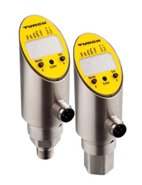

    近日,图尔克新推出了一款多种压力单位可选的PS300系列压力传感器。该传感器具有坚固的外壳,IP68/IP69K的防护等级,压力测量范围-1至600bar,完全适用于液压系统,尤其是恶劣环境的应用。介质压力直接由PS300 升级的高固压力检测膜片感应,然后将信号直接传送至完全密封的信号处理单元,这种设计实现了高EMC等级以及全量程0.5% 的测量精度。PS300传感器过程连接方式包含了G1/4”内外螺纹,NPT1/4”内外螺纹以及R1/4”螺纹方式,输出方式有数字量以及电流或电压模拟量。带金属密封圈,保证了可靠的过程连接,新系列的压力传感器带有IO-Link 协议标准以及按照客户要求设计的VDMA菜单结构。
