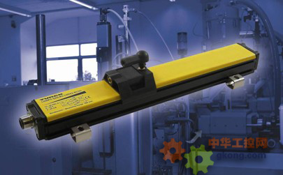

  图尔克第一次集成了电磁式和电阻式传感器的技术优势推出了新系列线性位移传感器产品。这款基于全新的、革命性的测量原理生产出来的直线位移传感器,并非通过磁块而是通过感应式振荡电路来检测位置的。因此传感器完全屏蔽了磁场的干扰,例如由周围大电机产生的强磁场干扰。同时,它还具有非接触、无磨损、盲区短和极好的 EMC 特性。传感器测量范围可以通过 DIP 开关或试教线进行设定。由于盲区范围极短,传感器外型相当紧凑并且非常坚固,具有IP67防护等级。传感器的输出方式也是灵活多样,有模拟量电流电压输出、SSI和IO-Link等输出方式,精度高。这款传感器在注塑机、卷板机、印刷机等机床行业和OEM系统市场有着良好的应用。在食品行业的包装机、配料系统等表现出色。同样,在压力控制、轧钢工艺和起重系统中等都能胜任。可以说在需要连续监控线性位移的应用领域,能够解决众多应用。
