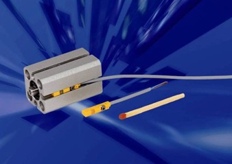

    图尔克推出全电子迷你电磁感应传感器,用于小气缸位置检测。高4.6mm,总长只有18mm的BIM-UNR系列可以完美地安装到当前所有圆槽型气缸中。此款紧凑型传感器安装方便:可以轻松从槽上方把传感器按入槽中,使用1.5mm六角插座螺母,旋转四分之一周固定。防震动安装方式使其即使在电缆移动的情况下,也不会引起传感器移动。完全侵入槽中,可以抵御任何机械干扰。由于传感器被安装在槽的底部,最接近磁块位置,因此可以确保最优良的感应特性。紧凑型外壳丝毫不影响LED现场开关状态的显示功能。
