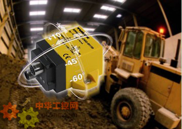

  1、倾角传感器
  图尔克推出了一种新倾角传感器,用于各种应用:机器人,车辆,飞机,收割机,农业机械,建筑机械和太阳能电阻。具有坚固的IP68防护等级外壳可以长期测量倾角。传感器的重复精度可达到测量范围的0.1%,分辨率为0.05°。Q20L60系列的立方体外形具有+/-10, +/-45和+/-60角度。传感器提供模拟量电流、电压和辐射度输出。Q42系列外形的产品具有CANopen接口。在特殊的操作领域,单轴传感器可以测量360°的范围。使用此类型传感器,用户可以快速调整到最佳角度。360°单轴型传感器提供模拟量电压电流输出,带2路可编程开关点。

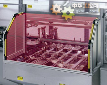

  2、无盲区的安全光幕
  图尔克研发出了一款外型紧凑的经济型4级安全光幕产品。新型EZScreenLP系列产品无盲区,可以对整个光幕的检测区域提供持续的保护。两部分设计(发射器和接收器),可实现完全控制,无需单独的控制器。 14mm的分辨率可用于手指检测,25mm的分辨率可用于手掌检测。保护高度从270到1810mm,检测范围可达7m,响应时间从8到43ms。无需连接PC,仅使用DIP转换开关即可完成设置,7段LED指示灯显示自诊断信息。当设备的一部分遮挡住检测光线时,光幕会持续发送空白信息。光幕选用安全的黄色电镀铝外壳,如果应用于半导体行业,也可选择表层镀镍防静电安全外壳。28 x 26 mm 的外壳形式可最大限度地减少设备上的凸起,尤其适用于小型机器。

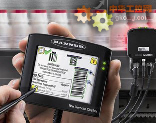

  4、iVu视觉传感器的新产品系列
  最新的图尔克iVu型视觉传感器是由通用型图片/条码读取装置和触摸屏结合而成。新的 iVu BCR 系列读取所有标准的线性条码。它可以读取同一图片中的多种不同类型的条码。该菜单驱动的界面由68.5 mm彩色液晶触摸屏(320×240像素)控制便于更改和检查参数的变化。图尔克引进了两个系统版本,可扩展的iVu BCR条码读取装置和 iVu TG 图像传感器。为了满足应用的需要,传感器一般都安装在不方便接触的地方;而此系列的产品可以实现远程遥控。 新产品有广泛的应用领域:汽车、包装、材料处理、制药、塑料、电子(PCB和装配)、器皿和金属加工。

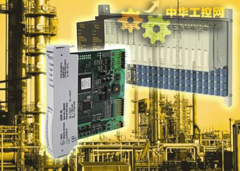

  5、本安型Profibus网关
  图尔克新近推出了本安型Profibus-DP网关,用于I/O系统的危险1区。GDP-IS的内核是一个新的微控制器,它显著提高了完整系统的性能,并实现了更好的实用性。由于100%向下兼容,所以完全可以替代现有网关。尽管具有新功能, The GDP-IS损耗较低,最大为1W 。提供额外的状况信息和特殊的报错代码,例如:供电电源,投影,HART通讯报错,和常规的诊断工具一样,包含通道诊断。网关与网关之间的通信需要一个单独的冗余接口。为了与模块连接,网关提供2个控制器。远程I/O模块用于防爆区域。具有IP20防护等级总线模块可将二进制的数字量信号及模拟量信号以本质安全的防爆型式与DP协议通讯。
