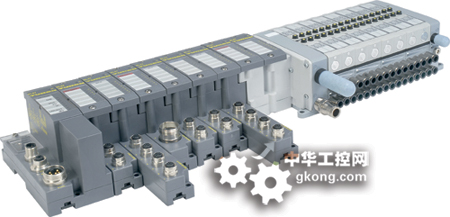

  2011年3月29日– 图尔克与汉尼汾共同开发了一款新型的总线阀门适配器,它可以完成图尔克的BL67系统与帕克公司的Isys Micro and Isys ISO 系列阀组的通讯与控制。新型的模块可以直接通过BL67系统控制多达32点的阀门组。这一系统可以达到IP67的防护等级,并且可以轻易的安装阀门组,同时可以非常轻松地在狭小的空间进行电气件的连接和组合。
新型体积小巧的阀组适配器可用于TURCK BL67系统与电气阀组之间的控制。
  由于BL67网关的使用,集成商可以轻松地在客户的机器或者设备上集成这一设备。BL67网关还有一种具有可编程功能的版本,它可以直接与现有的总线协议或工业以太网协议进行通讯,例如: DeviceNet, CANopen, Profibus DP, EtherNet/IP, Profinet IO 和Modbus TCP。
  模块化的设计可以允许客户根据需要选择不同的数字量、模拟量I/O模块进行任意的组合,同样在电气连接方式上也有着多种的选择(如M8、M12、M23、7/8”)。每一个从站的配置最多可支持32块电子模块(阀组控制模块最多可支持两块模块),最多可支持256点的数字量输入输出信号(阀组控制模块最多可支持32点的阀门控制通道)或者多达64点的模拟量输入输出信号。
