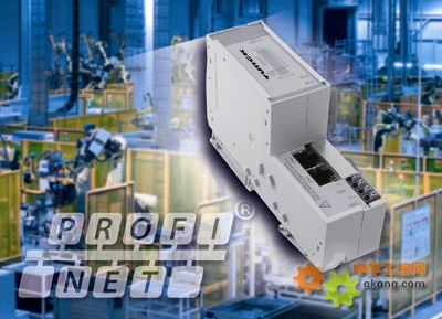

  米尔海姆, 三月 22, 2012 – TURCK发布了新的PROFINET网关以完善BL20模块化I/O系统的现场总线接口。新的BL20-E-GW-PN网关符合PROFINET IRT((Isosynchronous Real-time,等时同步)标准,可以满足严格的实时通讯的需要。由经济型系列衍生出的紧凑型网关具有完善的诊断和维护功能。此外,该网关具有网络拓扑自动检测功能,可以通过地址发现协议LLDP(Link Layer Discover Protocol)检测PROFINET网络中自身前后安装的站点来自动为本站点指定设备命名。
  同现有的Modbus TCP协议网关、Ethernet/IP协议网关和新的Ethercat网关一起,图尔克的BL20产品可以支持所有主流的工业以太网通讯协议。基于紧凑的BL20经济型网关,TURCK可以在有限的空间内实现灵活的分布式控制方案。该网关的宽度仅仅33mm并且集成供电单元;此外还集成两个RJ45接口的以太网交换机,可以实现线形拓扑结构,有效地减低安装要求。
  尽管仅占用很有限的空间,但是经济型网关可以提供BL20从站全部的功能。它可以轻松连接多达32块普通型或经济型的模块,BL20系列产品可以支持数量众多的不同信号类型,从数字量模拟量输入输出信号,到PWM计数模块以及单向、双向电机启动器产品,直到RFID模块。基于BL20系列产品的特性可以轻松实现在任何协议下的定制化解决方案。
Turck0312.jpg:Turck新的BL20经济型网关完美支持PROFINET
