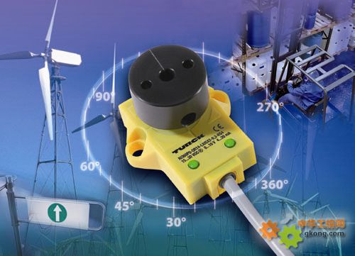

  图尔克公司新型的电感式旋转角度传感器,采用全新的、革命性的测量原理。取消了磁铁检测的模式,而采用电感式RLC耦合电路来确定角度位置。通过精确的制造工艺生产的印刷线圈,它的工作方式是由发射线圈和接受线圈系统组成。RI旋转角度传感器适用于许多应用环境,原因是其具有极好的抗干扰特性,IP67防护等级,塑料保护外壳和长的工作寿命。360°的测量范围,0.09°的重复精度。同时具有标准的模拟量输出和SSI接口输出方式。
  TURCK公司旋转角度传感器能应用到工控行业的各个部分:机场登机桥的运行轨迹检测;造纸厂检测浮动辊位置检测;无轨和有轨电车配电盘的定位监控;太阳能电极板旋转角度监控;一些移动车辆的机械旋转角度监控等等。
  TURCK公司旋转角度传感器的特点
  • 工作寿命长 (非接触无磨损的工作方式,确保了传感器的使用寿命)
  • 抗干扰等级高 (基于谐振的工作方式,对于磁场干扰并不敏感。并且具有极好的EMC特性)
  • 坚固的外形和简单的安装 (坚固的塑料和IP67的防护等级使传感器具有良好的机械稳定性,由于传感器和定位元件这两部分允许边缘偏差≤3mm,保证了传感器的安装和正常工作)
  • 线性精度高,抗振动性强 (360°的测量范围,并且重复精度达到0.09°。非接触的测量方式补偿轴承公差和由不规则连接轴引起的振动。从而保证了较高的线性精度)
  • 空心/实心连接轴 (创新的安装附件,可以安装在标准的通孔或实心轴上)
  • 多样化的输出方式 (标准的模拟量0…10V, 4…20mA和0.5…4.5V或者SSI接口的输出方式。标准的M12×1的接插件和直接出导线的连接方式,方便客户的接线)
