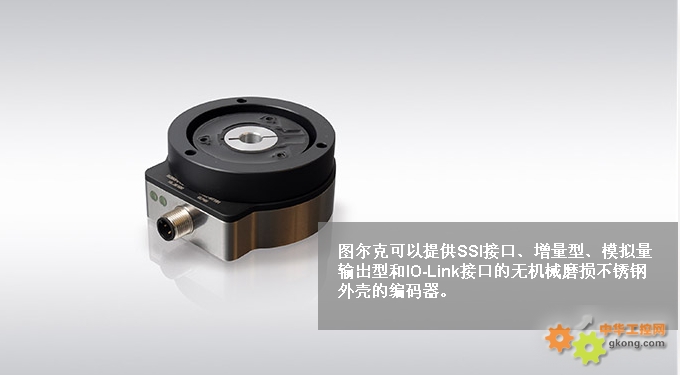

    图尔克IO-Link接口编码器的推出,使得EQR24非接触式编码器产品类型更加丰富。
    IO-Link接口技术成功应用于图尔克无机械磨损不锈钢外壳的编码器。具有坚固不锈钢外壳的QR24电感式编码器特别适用于清洁或极端环境的应用,例如食品饮料或重工业领域。EQR24系列包含了SSI接口、增量型、模拟量输出型和IO-Link接口产品。编码器外壳采用1.4404不锈钢材质,感应面为PA12-GF30塑料材质,因此清洗工艺过程中的化学腐蚀和压力不会对产品造成损伤。
    所有QR24系列产品的传感器和定位元件均是完全密封的独立单元,具有良好的抗震动和抗冲击性能。产品未采用易受机械磨损的轴承结构设计,有效降低设备故障率和减少故障处理时间。
    采用适配环的安装理念,使得这种完全密封IP69K防护等级的编码器可以适配所有20mm以内标准轴径。
