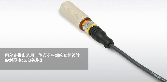

图尔克推出采用一体式螺纹套筒设计的电感式传感器,进一步扩展了其uprox传感器产品范围
图尔克uprox系列factor 1传感器新推出采用塑料螺纹套筒设计并带有非等价输出的电感式传感器,该传感器对所有金属具有相同的大开关距离。新传感器同时结合了一体式套筒设计和闭合的正面半透明端盖设计的优点。因此,用户将获益于更高的密封性能和更长的使用寿命。半透明端盖使得状态指示信号从所有方向都可见,从而在调试及故障排除期间显著节省用户的时间。
螺纹套筒和正面盖子均由液晶高分子(LCP)制成,端盖由Ultem制成。两种材料均为高耐久性的塑料,已在高湿度及高腐蚀性介质环境中得到了证明。新型uprox factor 1传感器还提供另一种优点,因为许多检测目标通常由不锈钢制成。现在可提供第一批6个采用新设计的型号:采用M12、M18和M30设计的3个齐平式型号和3个非齐平式型号。未来几个月内将推出所有其他带M12连接器的塑料螺纹套筒设备。
