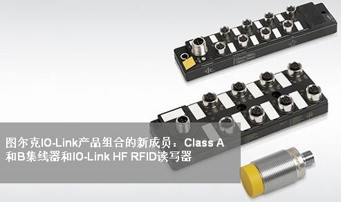

图尔克IO-Link产品组合即将推出稳固的IO-Link I/O集线器和IO-Link HF读写器
图尔克丰富的IO-Link产品组合即将推出防护等级达IP67的全新Class A和Class B I/O集线器以及采用螺纹套筒设计的HF RFID读写头。由于采用了SIDI(简易IO-Link设备集成)技术,新IO-Link设备无需任何工具即可直接从Profinet工程系统进行配置。
TBIL-S系列的slimline 32 mm Class A I/O集线器可实现将8路数字量信号连接至1个IO-Link主站。因此,可以减少最终连接至机器和设备的接线。除了带8个M8插口的TBIL-S3,图尔克还提供同样采用超紧凑设计的TBIL-S4型,该型号在4个M12端口上提供8个通用I/O。
TBIL-M系列的I/O集线器为传感器和执行器提供了8个M12插口。它们符合Class B IO-Link规范,可以提供额外的无源安全性:用户可以通过断开电源,安全断开与Class B设备连接的执行器。而与I/O集线器的通信以及其他传感器的功能则仍然维持,因此可以实现成本效益更高的安全应用。所有I/O集线器均可在-40到+70 °C的扩展温度范围内工作。
圆柱形TN-M18和TN-M30 HF RFID读写器同样板载IO-Link接口。防护等级达IP67的读/写头配有带M18或M30公螺纹和M12连接器的金属外壳。RFID读写器专为在组装生产线的生产控制器中使用而优化,由于采用了IO-Link技术可以轻松设置参数。当与图尔克的TBEN-L IO-Link主站结合使用时,读/写头的SIO功能还可用于读取标签或比较自定义数据范围(作为开关信号)等任务。
