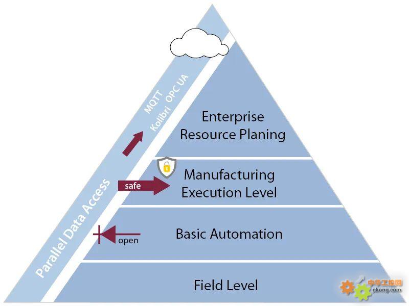

  平行数据访问
  所有过程、诊断、状态和其他数据都可以通过平行数据通道以足够快的速度传输,而无需反馈至云端或其他IT系统进行分析和评估,因此实现了快速且简单的高效状态监测和预见性维护。而控制器和控制系统则完全不受影响,并受到访问保护。向云端系统的数据传输通过以下方式实现:MQTT、OPC UA、图尔克的加密云协议Kolibri或其他开放式标准。
  现场连接云端
  除了向控制系统发送时间至关重要的用户数据外,excom还可通过平行数据访问向网络中的任意IT系统发送分析数据。然而,建议先分析边缘设备中的数据,然后仅将结果发送至云端。云端可再次作为私有云实施,而无需(现场)Internet或经典访问方式。
