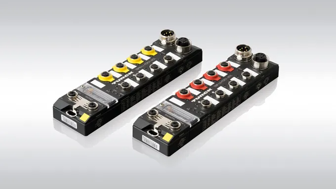

  图尔克解决方案:
  应用IP67故障安全模块。

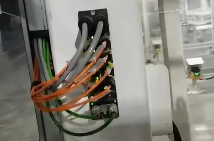

  方案应用
  1. 现场新增安全光幕、安全门锁、急停、安全地毯等安全输入信号接入IP67故障安全模块安全输入通道。
  2. 需要控制的输出电源接触器和电磁阀接入IP67故障安全模块安全输出通道。
  3. 使用Turck safety configurator软件编译安全逻辑
  - 最高IP69K防护等级:直接安装柜外,不占用原有箱柜空间,快速安装调试,工期大幅缩短
  - 安全等级达到PL e、Cat. 4、SIL3:满足自动化高安全等级要求
  - 内部安全逻辑编程功能:不需要更换原有PLC,不改变原PLC程序
  - 模块化部署:硬件改动小,接线工作量小,工期大幅缩短,维护维修简单
  - 分布式现场总线通讯:安全状态及时上传PLC
  - 故障安全模块也支持安全PLC(Profisafe、CIP Safety):拓展潜力高
