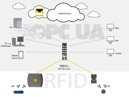

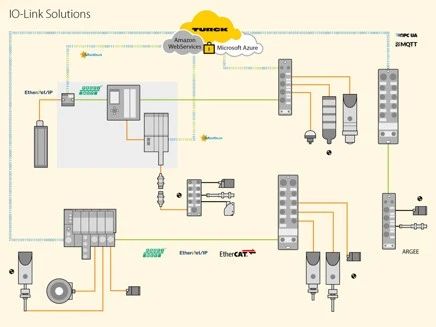

  通过智能传感器采集生产过程中的关键数据,主要包括产品/半成品加工精度、设备运行状态、生产环境数据。举例来讲,如电极卷的涂布厚度、电解液注液量、搅拌设备的电机振动频率、涂布设备内部的温湿度信息等。这些关键数据通过数据通讯接口(如OPC UA)传送至生产管理系统以用于对电池的质量进行评估。
在生产过程中通过RFID技术保证每卷电级、每块电芯都具备自身的ID识别信息,并且实现电极-电芯-模组-PACK各个工艺环节的数据透明性,从而可以保证打通整个制程的数据流,避免数据孤岛。与此同时,在成品/半成品的周转环节以及化成分容环节,通过RFID物流门技术记录出入库信息,实现生产物流与数据流的高效同步。
除了数据收集和数据有效性,有效的质量模型也是实现上述降本增效方式的必要条件。鉴于锂电池的品类及生产工艺的多样性,这里需要生产厂商和系统集成商密切配合,通过如人工神经网络、支持向量机、决策树和多元线性回归等技术建立模型并进行模型评估。举例来讲,基于涂敷过程中的干燥曲线、涂层厚度和填充电解液体积的波动等关键参数,通过使用决策树研究同一个数据集从而确定相互关系,并且基于生产数据预测电池容量。
