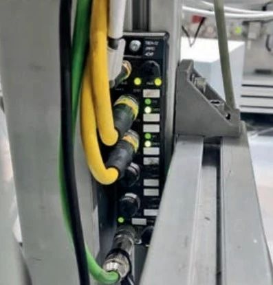

  在装配生产线启动时,相关数据会被写到载具上的RFID载码体内。在这里,使用的是图尔克的Q80高频读写头,其读取距离更远。一旦定子被放置在载具上,系统就会将企业管理系统 (EMS) 的各种不同信息(包括产品ID)写入RFID载码体。由于这是一种闭环应用,工件载具会在系统内重复使用,因此无需对RFID数据进行长期记录。为了实现高效可靠的数据采集,该系统集成商选择了TBEN-S RFID接口,它是一种图尔克多协议以太网设备,不仅支持Profinet,还为每个RFID通道提供了16kB的数据缓冲区,以便实现快速读取。对Profinet的支持实现了在生产环境中的无缝集成和快速数据传输。该模块的工作模式为一旦载码体位于读写头的检测范围,就会自动将数据报告给控制器。这种数据自动上报功能简化了PLC的编程并减轻了生产过程中控制系统和网络的负载。

  - 图尔克的紧凑型TBEN-S2 RFID接口确保了快速可靠的数据传输
