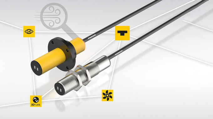

  图尔克IO-Link气体流量传感器FCS-K20和FCS-M18可监测气体流量和温度
  图尔克发布用于数字化气体流量监测的 FCS-K20 和 FCS-M18 气体流量传感器
  图尔克的新型FCS流量传感器支持IO-Link,可对气体流量和温度进行数字化监测。例如,用于工业通风和排气系统中的风机和过滤器。
  与模拟输出产品相比,IO-Link 可简化参数设置,并提供温度值等额外的过程数据。用户可以快速调试,即使在安装后也能远程调整设置——这对于难以接近的风管来说非常理想。由于无需机械调节元件,因此不存在泄漏风险。
  您的获益
  •无需电位器即可快速调试
  •通过 IO-Link 进行参数化,方便在难以触及的位置进行安装
  •为工业物联网 (IIoT) 提供额外的过程数据
  •灵活的连接选项
  通过 IO-Link 获取全面的状态信息
  这些气体流量传感器通过 IO-Link 提供全面的状态信息,并支持智能传感器配置文件 (Smart Sensor Profile) 标准。除了气体流量和温度的切换功能外,还提供诊断和运行数据,适用于工业物联网 (IIoT) 应用。集成的六色 LED 指示灯可直接在设备上清晰显示设备状态。配备电缆或尾线以及 M12 连接器的型号提供灵活的连接方式。
  通风系统中的气体流动监测
  典型应用包括监测通风管道、排气系统和工业风机中的气流,以及检查过滤器状况。这些传感器也用于地下停车场和隧道通风系统。该产品系列包括用于插入式安装的 FCS-K20 和用于螺钉式安装的 FCS-M18。两种型号均提供 2 米电缆或 0.2 米尾线(带 M12 连接器)两种选择。
  行业
  •工厂自动化
  •通风和空调
  •工厂工程
  •楼宇自动化
  关键功能
  •通过 IO-Link 进行参数化和过程数据通信
  •基于热式原理测量空气流量
  •6色LED 指示灯显示状态
  •提供电缆或M12尾线两种版本
