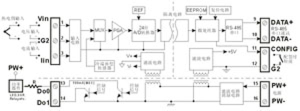

   ISO 4021 信号隔离采集模块,可以用来测量一路电压或电流信号,也可以用来测量两路可以共地且不会互相干扰的电流或电压信号。
1、模拟信号输入
24位采集精度,产品出厂前所有信号输入范围已全部校准。在使用时,用户也可以很方便的自行编程校准。
具体电流或电压输入量程请看产品选型,测量两路信号时两路输入选型必须相同。
2、通讯协议
通讯接口: 1路标准的RS-485通讯接口或1路标准的RS-232通讯接口,订货选型时注明。
通讯协议:支持两种协议,命令集定义的字符协议和MODBUS RTU通讯协议。可通过编程设定使用那种通讯协议,能实现与多种品牌的PLC、RTU或计算机监控系统进行网络通讯。
数据格式:10位。1位起始位,8位数据位,1位停止位。
通讯地址(0~255)和波特率(300、600、1200、2400、4800、9600、19200、38400bps)均可设定;通讯网络最长距离可达1200米,通过双绞屏蔽电缆连接。
通讯接口高抗干扰设计,±15KV ESD保护,通信响应时间小于100mS。
