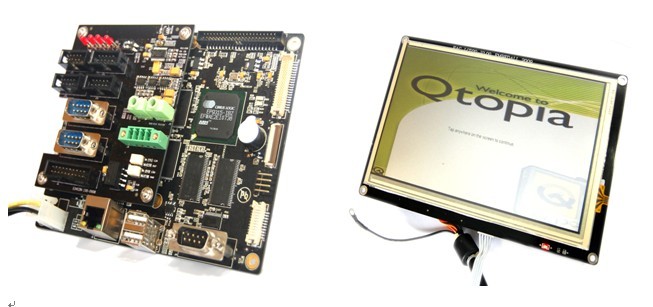

   EAC-C925是英贝德科技采用EP9315处理器最新推出嵌入式ARM9单板电脑(EAC)系列产品之一,其专为工业测控领域设计。发掘前沿科技,开拓更低成本和功耗的嵌入式产品。以EAC系列产品为基础,英贝德科技精于方案设计和产品定制,与您共同着眼嵌入式产业之未来。同时英贝德科技提供完善的技术支持和升级服务,为您的系统保驾护航。
   《EAC-C925 QT编译手册》主要介绍关于EAC-C925产品板上QT编译环境的安装、编译、调试及运行的操作,帮助您快速操作EAC-C925产品板,提高工作效率。
